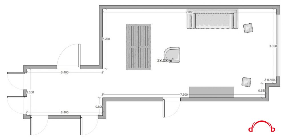

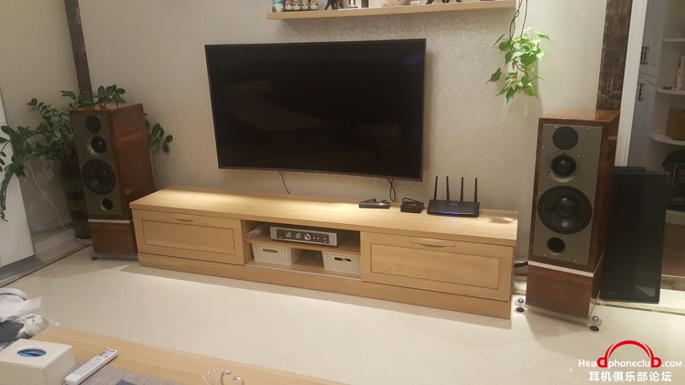

以下是最初系统图和摆位,听音面积大概三十多平米。因为是新居,家人也花了不少心思布置,音箱和听音位置是按着靠长边的摆位
自己对音质还可以接受,质感动态和细节都不错。受摆位限制不可能有一个很立体的音响舞台。但低频驻波饭明显,听一些低频多的录音,总会隆隆作响。

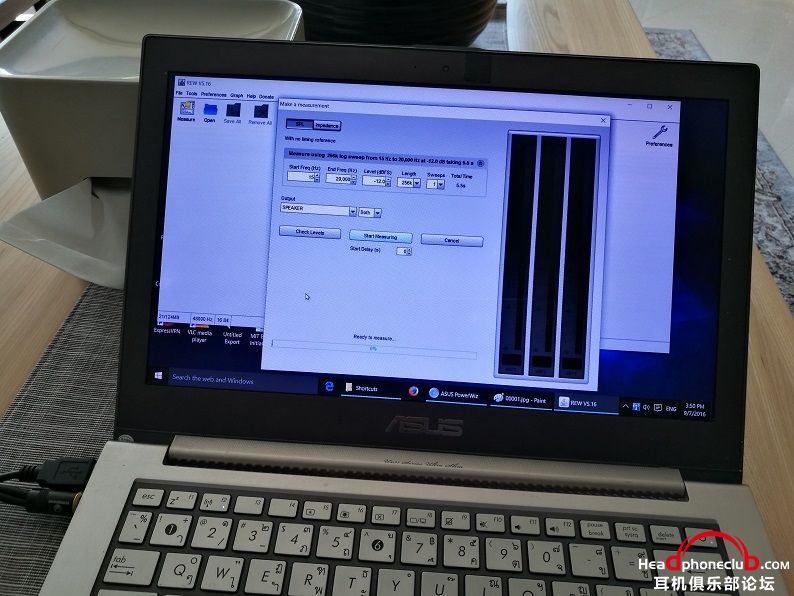

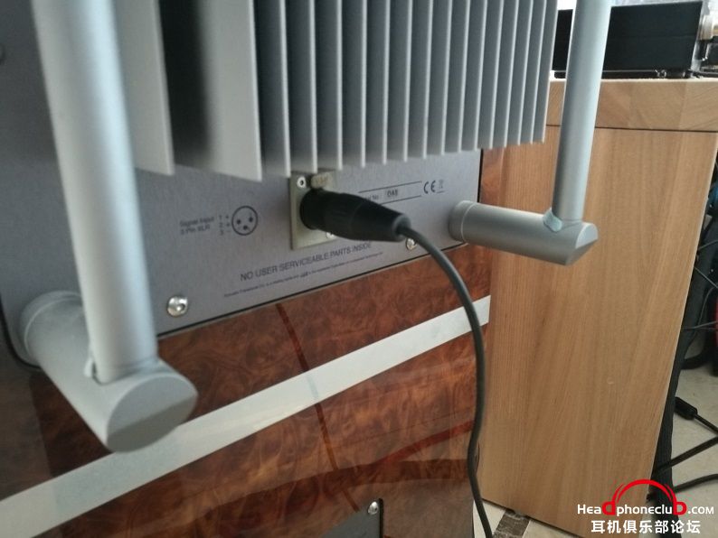

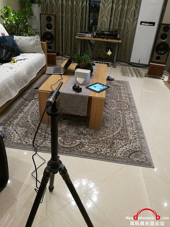

想找出解决方案,要先把问题找出来。我用的是一个免费的软件REW (Room EQ Wizard)。手提电脑的USB囗接上minidsp UMIK-1 USB测试麦克风,放听音位置。音频输出口,通过一条3.5mm耳机输出转换成XLR的线,直接连到主动音箱(被动可以接前级或者是功放)。细节不谈了,网上有各种文章。简单来说,REW可以从低频15Hz到高频20khz连续发出讯号。同时间麦克风的输出会被软件记录,用以分析。

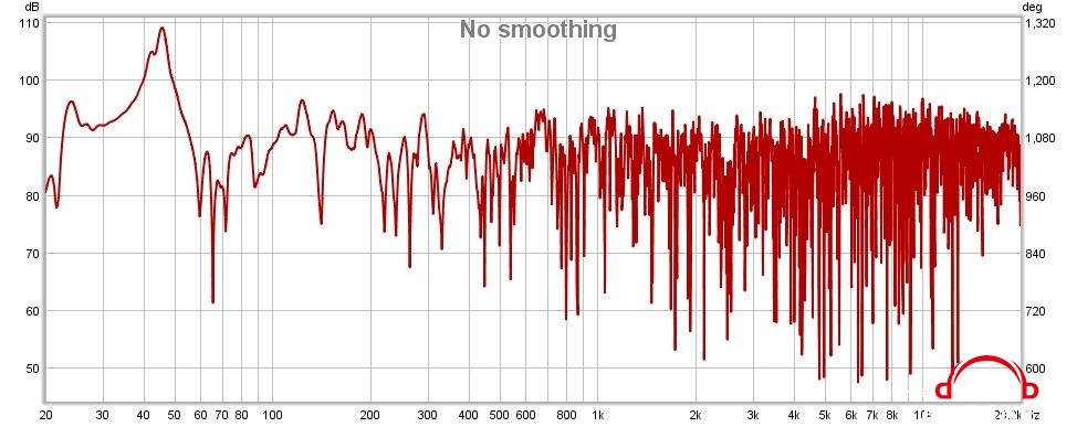

先看Frequency Response的图,可以看到45hz有一个严重的波峰。

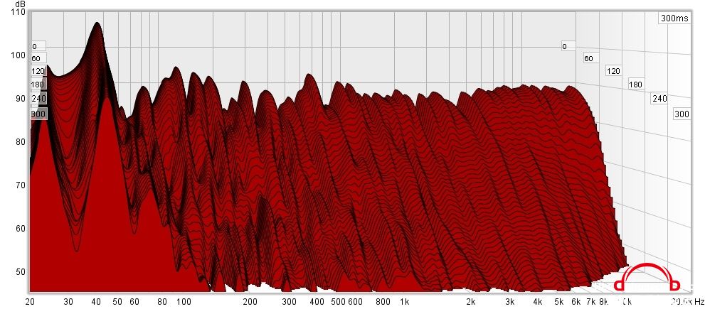

另一个更重要的是Waterfall的图,代表各个频段能量衰减的情况,可以看到23和45hz能量衰减很慢,引起低音的"隆隆声"。

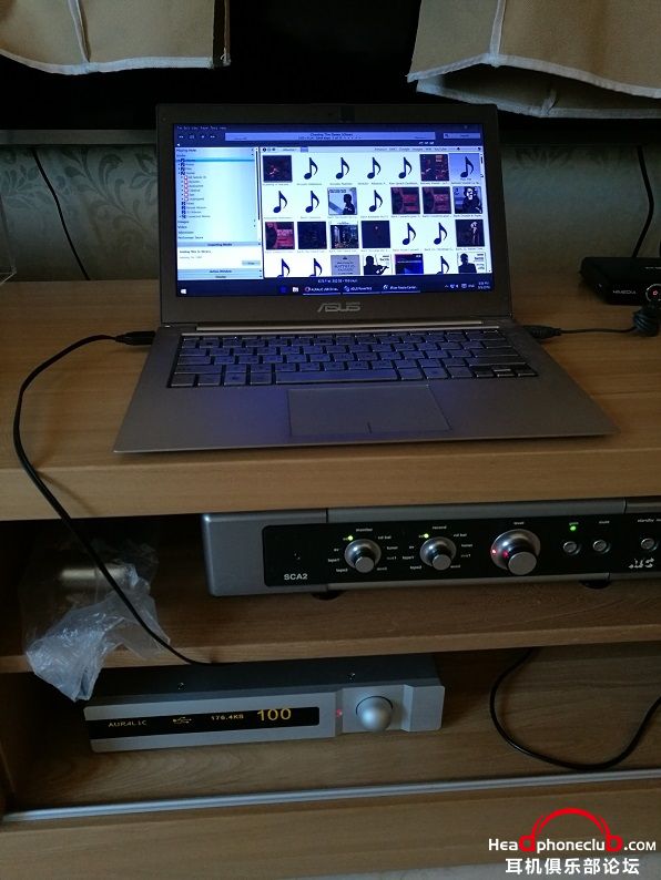

我做了一个差不多零成本的测试,把PC接上解码(代替Auralic Aries数码),在Jriver播放软件增加EQ. 降底45Hz的响度。因为Jriver的EQ影响不了REW的输出,不能用REW测试结果。不过从听感上,低频是干净多。不过相对使用Aries,音场和动态都有损失。要兼顾数码和模拟都能有改善,我相信需要一个好的EQ。不过我先不考虑了,毕竟一台好的EQ(例如金嗓子)要好几万,又不能保证不影响讯号的纯净和音乐感。

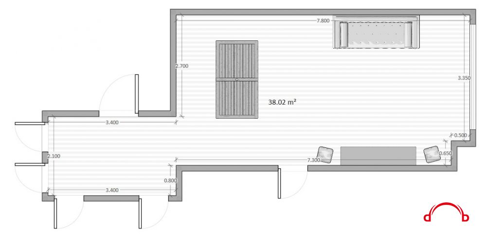

趁着休假,说服了媳妇,让我重新摆位。靠短边放。
我先放平面图和频应图(靠后墙一米)给大家比较一下吧。这个还不是最后的结果。二十多周有波峰,不过相对好很多,因为很少音乐真的会到20hz。

你第二个位置测出来感觉比第一个位置差的多……第一个那个除了超低问题不多,第二个在30 50 100 350好几个明显的大坑……
185
2011-10-10
发表于 2016-9-21 20:34:15 | 显示全部楼层
而且最敏感的中频比中低和中高低将近10db……
185
2011-10-10
发表于 2016-9-21 20:35:08 | 显示全部楼层
其实就用一开始摆位,把低频砍掉3到5db即可……

看这个尺寸,短边方向的驻波频率是20周和40周左右,长边方向的驻波频率是40周和80周左右。所以40周是个大问题。
摆短边的话,可能喇叭要拉出2米左右,离侧墙要拉到1米左右,这样20和40的问题应该能缓解很多。而摆长边的话,可能喇叭要拉出1米左右,离侧墙距离倒是没特别要求,只要不太靠边就行。考虑到空间的占用和声场的宽度,可能摆长边更划算点吧。但长边会有整体声场偏移的问题,不过lz的音源是VEGA,调个左右平衡很简单的事儿

长边不拉喇叭的话也可以考虑调整聆听位,可能也能解决。
