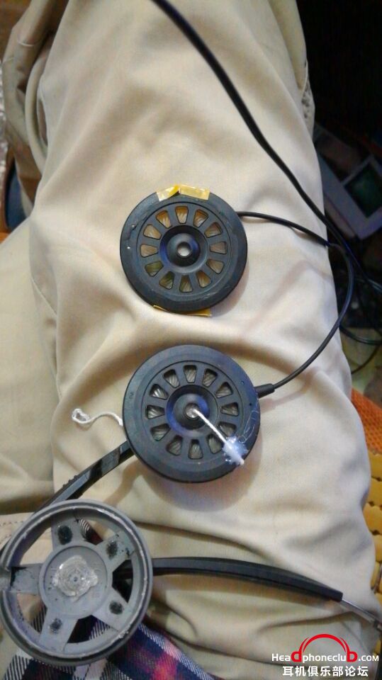

想到了一个办法,就是在震膜中间弄根线把震膜拉起来,经过测试用502胶粘在震膜上,因为线粘上胶后变的很硬,一拉震膜就变形,弄过几次都失败,最后把震膜弄破了出现一个洞,那个心疼啊,没办法,事宜至此,继续。。。过后用透明胶来粘也失败了,透明胶很容易脱落,最后用AB胶粘,先把震膜上的动补好了,马上把线放在洞的胶上,一起干,几分钟后就干了,看了一下,洞也不补好了,线也粘上了很软,然后装进壳里盖上保护盖,把线拉出用AB胶粘在保护盖上,这样就固定好了,然后测试听歌,发现呲呲声没有了,然后仔细对比两边单元有没区别,经过对比,两边单元的效果几乎一样,区别很小很小,可能我是木耳,另外也可能这是普通的耳机,灵敏度不是很高,低音又强,所以听不出区别,上几张图给大家看看。 98675C3B2C3A5055F10755CD3E768BD1.jpg A41F907DD7DE8AA1377B011C56DAB3E2.jpg D351F7C2AACEB8EE2E8E3B4E9AAA82C2.jpg FD13644F9D82E8622F9EB149C99FE5F9.jpg
