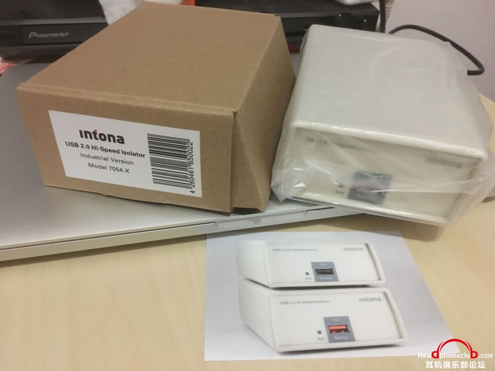

這東西之前在歐美和日本的網上討論區看到不少談論,上週終於下了決定
在原廠的官網買,用PayPa付錢,UPS花了3天時間就又德國送到中國香港
買的是比較貴的工業版本

 楼主| 发表于 2016-9-27 19:10:29 | 显示全部楼层
這東西完全沒有音响器材的樣子,事實上intona根本就不是音响器材公司,人家原意是给工業自動化系統,醫院等地方用的

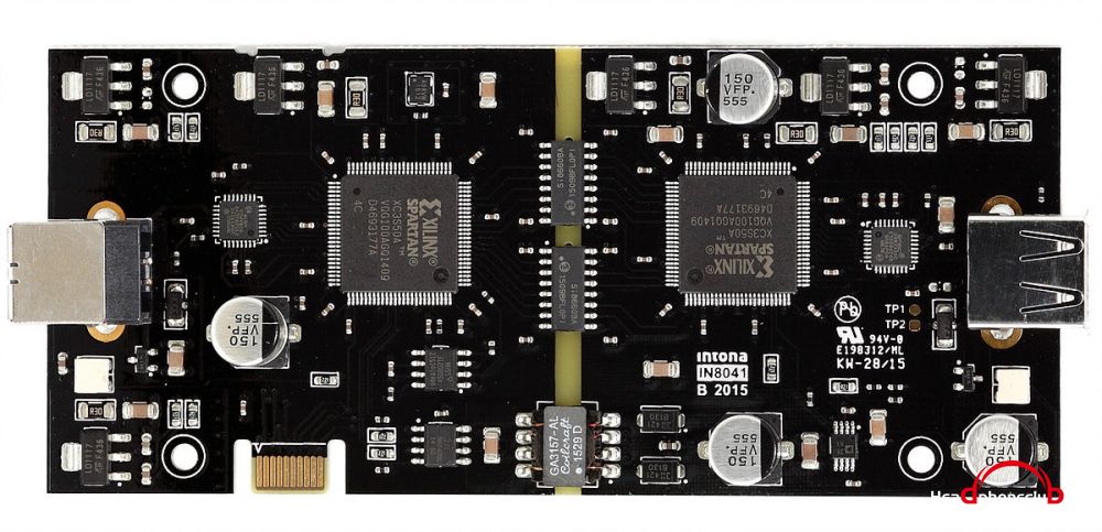

 楼主| 发表于 2016-9-27 19:23:09 | 显示全部楼层
線路圖

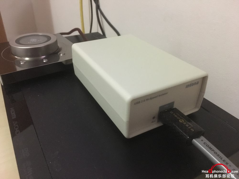

 楼主| 发表于 2016-9-27 19:28:41 来自手机 | 显示全部楼层
這東西用法很簡單,不需電源,只需要2條USB缐(A>B),接在MacBook 和 DAC中間,和泰坦鳥類似,也不需要安裝驅動程式。

发表于 2016-9-27 19:42:22 | 显示全部楼层
用fpga写的串并并串转换隔离,靠并行低频总线天然压制高频干扰传输?

 楼主| 发表于 2016-9-27 19:43:24 来自手机 | 显示全部楼层
聽感就沒有什麼特別,和網路上的用家一樣,背景更黑,毛燥少了,樂器和樂器分離好了,動態沒有減少,層次感有提升。
說說用了一星期的心得
1. 24/192 kHz 和DSD64 也正常工作
2.收貨後的第二天有爆音問題,曲子播放10多分鐘之後出現,在MacBook 上按停或換曲,短暫正常,10多分之後又爆音。
之後我在MacBook 上重置PRAM (開機時按 Cmd Opt P R )和重置SMC (關機接電源,按shift Control Option)
還有把USB缐又接MacBook 的右邊改為左邊(根據日本討論區的,據說MacBook pro 左邊usb比較穩定)
之後的一星期也沒有爆音的問題

发表于 2017-2-16 17:51:28 | 显示全部楼层
建议废掉那路ISO 5V电源,直接用2节18650电池替代,效果必定更好
