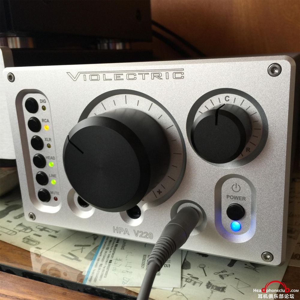

机身是铝合金磨砂处理,手感很不错,面板喷漆。从照片可以看到整个面板的布局,很工整,看上去即没有显得局促,也没有大块的面积浪费,每个功能区域用下沉的挖料来区分,清清楚楚。最左边的长条区域是信号选择:xlr,rca,dig即数字输入,mute等。中间一个硕大的音量旋钮,手感很不错,一格一格很精确。电位器用的是日本阿尔卑斯。我试过,在小音量下也没有偏音。
下方是两个6.35的耳机插孔,试下来音质没有区别,是一样的。从使用上说,插入的手感很好,松紧度正好,插到底会有“滴答”一下轻声,提示插到位了。右边分别是左右声道微调和电源按钮。左右声道的调节非常细微,只是微调而已,即使你把旋钮扭到最右或者最左,也不是差别太大。
其实你想,绝大多数录音或者耳机的偏音,都是很小的,不会超过几个dB吧?如果要超过十个dB,几乎不可能。肯定属于不合格的录音了。。。

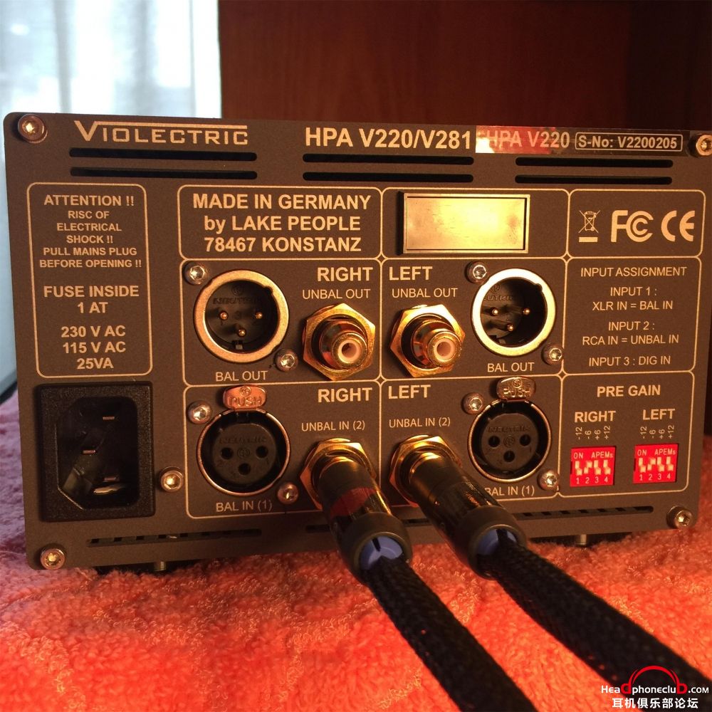

背部照,这个做工和布局我不知道别的烧友怎么看,我个人是很喜欢的,典型的德国制造!
实物做工非常漂亮,精美。上面分别是XLR和RCA输出,作为前级的时候。
下方则是XLR,RCA输入。镀金的RCA端子和Neutric平衡端子光可鉴人。
图示的信号线是激光鼠版主亲手为我做的手工线,采用进口单晶铜线材。

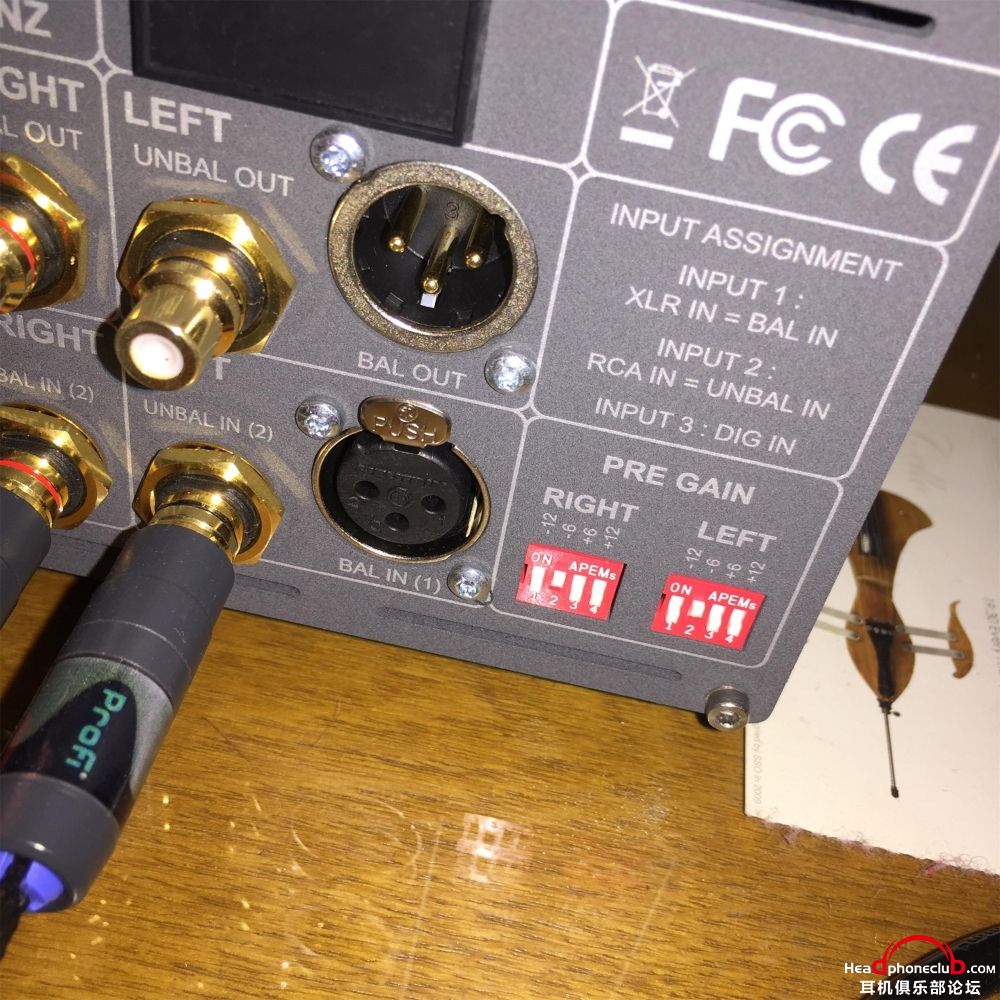

右下角是增益调节,个人试过0和-6,0 的时候动态更大,推力更足,-6的推力对付大多数耳机也足够了,650/701一般都在十点钟的位置,600欧姆的首版DT880也就在12点的位置。-6dB的优势在于更加细腻顺滑的声音。
对于此类可以调节增益的耳放,个人觉得非常实用,可以针对特定不同的耳机设置最合适的增益大小。适合有多付耳机的烧友。以下转载湖人V281 的增益设计:
低内部增益是V281的设计主旨。Fried认为,减少不必要的振荡为耳放提供了稳定的工作环境,高增益降低了耳放的动感又增加噪音。V281的内部增益只有8dB,所以才能有如此纯净无杂音的背景。耳放背面的前端增益设置是:-12 / -6 / 0 / +6 / +12 dB (factor¼/½/ 1 / 2 / 4)。通过调整背面的开关可以调整前端增益设置,听者可以通过调整设置为自己的耳机找到最合适的声音(调整时必需关闭耳放)。Unity Gain的增益设置我觉得非常棒。与V200使用的25W环形变压器不同,V281使用的高电源电压给600ohm的负载提供超过40Veff(RMS)电压(根据Freid的说法,可能创造了世界纪录)。在V281的底盘上可以看到两个V200的耳放线路--真正的平衡设计。
简单说,对高阻耳机,能提供高电压,对于低阻耳机释放大电流驱动。
我没有用附赠的工具打开机器,根据V200的内部图,是运放+bjt缓冲的结构,V220是把两台V200并联的架构,好处是输出功率大大增加。
另外提一句,我喜欢这种采用线性电源的设计,V220的变压器也是经过升级的,这样我可以用自己的Tiglon旗舰电源线,实际使用下来很搭。
Attention!! RISC of electrical shock...  发表于 2016-10-16 09:36
