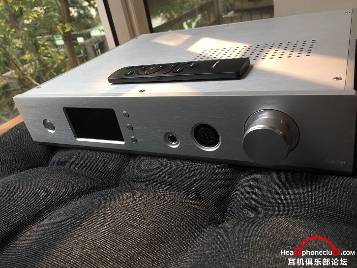

三、歌诗德A20H——拥有出色平衡耳机口的纯乐利器
参考价:4580元
功能、外观:这台解码的外观让我莫名想起了钰龙的DA8,搞不好是同一个厂家代工的外壳,相似度比较高。输出输入口比较齐全,输出有XLR和RCA(可以固定或者可变电平)、6.35单端和四芯平衡耳机口,输入除了传统的USB和SPDIF外,还有一个HDMI的IIS口,联接同厂家的U12界面有神秘加成。
声音、特点:1、A20H的SPDIF输入居然DOP功能,虽然只能支持到DSD64,已经让人感到很有诚意,至少在本文其他几台解码上没有见到该功能,我玩过的解码中貌似也只有卖铁布鲁克林有此设计,对于有DSD音乐文件又想使用外置数字界面的朋友来说比较方便;2、同厂的U12界面通过HDMI联接A20H时,可以传输DSD信号,音质比USB联接解码器要好不少,这个值得肯定,因为U12的价格非常实在,这么一套西装搭配很具有性价比3、A20H刚开声时低频量有点多,随着煲机的进行有所减少,不断电五天后达到稳定,三频相对均衡,但还是偏向下盘,好处是听古典OST类纯乐底盘比较稳;4、重点提到A20H的四芯平衡耳机口,这个耳机口实力不俗,可以把我的平衡HD600推得不逊于2000左右的耳放,能扎实地把整个场面撑起来,力度十足的同时又不失宽松。
缺点:声线偏厚实,不算是很灵动的走向,低频量有点多,我大胆猜测改用一片4497会清爽些?这个要和厂家好好探讨一下。对话中发现老黄是个很实在的人,听得进意见和建议,相比有些抱着“老子产品天下第一”观念的作者来说,我更喜欢和老黄这样的设计师交流。
定位、目标人群:偏好古典、纯乐,希望能用平衡耳机口把HD6XX等中低阻耳机基本推开的中度烧友。

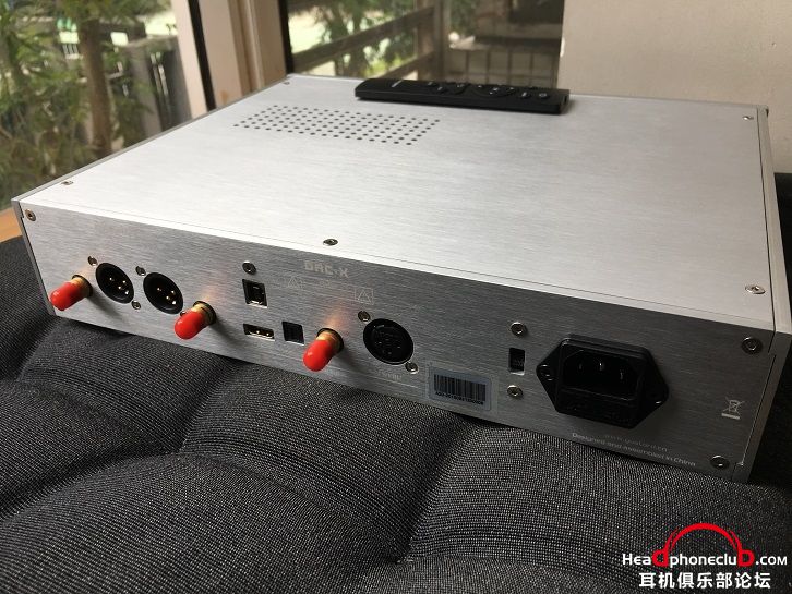

五、高登GOLDENWAVE GD-X——柔和耐听、功能丰富的一体机
参考价:6800元
功能、外观:GDX是长条型设计,整体做工不错,模拟输出为XLR\RCA各一组,6.35和四芯平衡耳机口各一组,还有一个很神奇的同轴数字输出口(这个很给力),输入端为同轴、光纤、USB、AES。
声音、特点:1、由于这台解码是全新的,所以我拿到后不间断煲了五天机,基本上稳定了。总体而言,GDX保持了高登一贯的调音特点,声线偏薄,密度适中,三频分布均衡,演绎任何一种风格的乐曲都有一种舒缓、松驰的感觉。这既是优点,某些时候又可能为人所不喜,比如在听一些比较温柔、舒展的口水歌、轻音乐时会非常耐听,尤其是用于音箱系统,我曾经一天听10小时都不觉得疲倦,但是在播放节奏感强烈、动态大的OST、古典乐曲时,则会有稍稍的不满足,难以达到“爆棚”的效果;2、GDX的口型相对H1.2来说稍大一点,人声声线顺滑度一般,但那是相对H1.2来说,相比A20H和杨菁来说还是有一定的优势,结像更精细一些;3、这台解码有个很奇葩的地方,它在同轴输入口的上方还做了一个同轴输出口,也就是说可以拿来当数字界面用,按照金波的说法是这块地方空在那里,就顺手做了这个功能2333。。。。。。但真是挺有诚意的设计。这个功能我在BITZIE和DA800上都见过,我要说的是,和DA800一样,GDX的数字界面真的“可以用”,怎么说呢,它的数字输出水准居然比给本机用还要好。。。。。。没听明白?意思是说有可能用USB直接输入给GDX,音质会不如用一台GDX做界面,同轴输出给另一台GDX来得好,神奇吧?当然这是我的感觉,并没有实际验证的机会,只能说GDX的数字输出有一定的水准。
缺点:声线稍显薄、散了一点,你可以理解为高登的传统调音,但是我还是更希望凝聚度再强一点、力度再大一点、节奏再快一点。此外,两个耳机口虽然是纯甲类设计,发热量也很大,但是控制力不是很强。
定位、目标人群:希望有平衡耳机口、前级、数字输出等丰富的功能,喜欢听柔和优美乐曲的烧友。

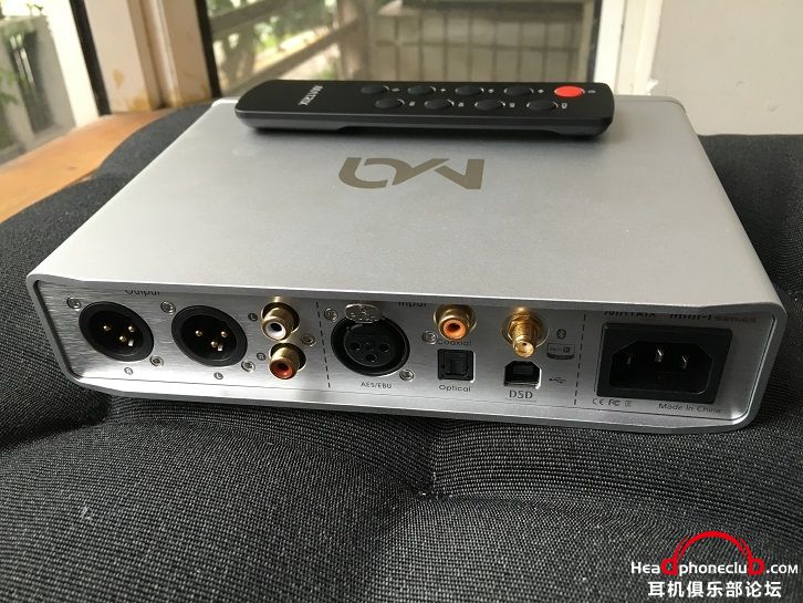

六、MING9002 1704MINI——无可抵挡的魅力人声
参考价:3200元
功能、外观:这个解码器前阵子我评价过,这回是明大最新改进的版本,明大为我的试听特制了同轴输入(背面的贴纸可以看出我被黑了。。。。。。),模拟输出仍然只有XLR平衡,但是明大已经接受增加USB输入和RCA、XLR双路输出的定制项,只是在发货时间上会长一点。
声音、特点:自从EVAN评测过明大的老版1704后,大家都知道了这台机器的风格是播放人声时有“毛茸茸”的感觉,很过瘾。在改为MINI版后,我觉得风格有一些变化,不失宽松氛围的同时更强调质感,像水晶一般清澈而有触摸感。它不是像玻璃一样透明得乏味(我真的不是在说大部分ES90XX芯片,但是1704的解码确有其魅惑人心的独特魅力。当然除了何庆华的M7,能把1704UK做的那么难听也是本事,何况还是8片,真有点浪费),而是通透中带有一种实质感,和最近我听过的LAVRY DA924有异曲同工之妙,当然两者在档次上无法相提并论。毫无疑问,1704MINI是此次横评中人声表现最佳的解码。2、包围感特别突出,整体具有充沛的能量感,各个微小的细节都充满了极具张力的力量,也就是说,这是一台“健康”的解码。说实话我是头一回觉得解码对耳放的影响会那么大,之前一直觉得女神ARTEMIS这个耳放不怎么样,清汤寡水的,前端稍有点刺激就会难听得要死,但是在1704MINI的加持下,听感通透辉煌,完全不像是印象里的女神放了。
缺点:虽然明大也注册了公司,不能算是DIY的范畴了,但是不可否认的是他家的产品在功能性和外观设计上落后于同价位竞品。
定位、目标人群:不太在乎外观,有一定发烧经验,对人声有特别需求的中度烧友。

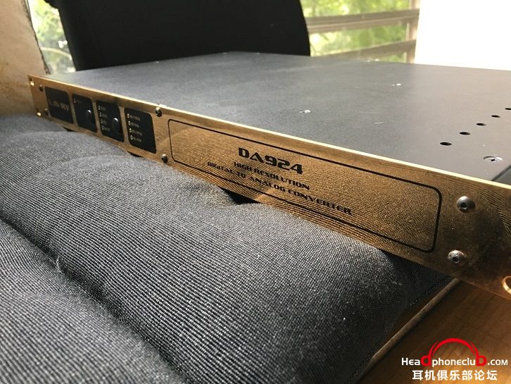

1、LAVRY DA924、超级雅典娜:这一套搭配让我恨不能把自己的器材砸了,好听得惨无人道;
