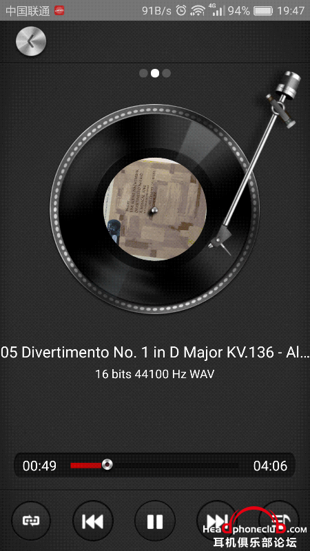

发表于 2016-10-30 11:51:56 来自手机 | 显示全部楼层
官网的那个app遥控软件(v1.0),我的华为mate s昨晚亲测过能用(我是老版MBOX用户)。前提条件是先断开同家里的wifi连接(必须是彻底断开,否则手机会优先连接家里的路由器,那样就会操作失败)。
手头有闲置安卓手机的朋友可以试一试。
