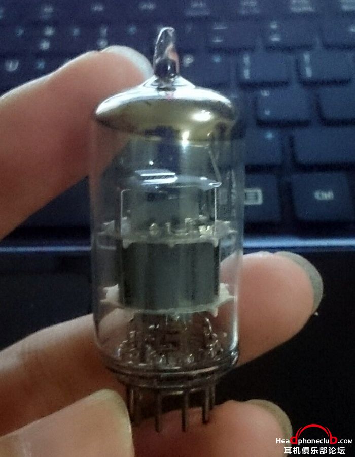

前几天海淘了一个earmax,卖家把原装tad的一对e88cc换掉了,因为管子年代久远,只能看出是特律风根的管子,其他字体标示都脱落了。我对胆管了解很少,不清楚这个是什么档次年代的管子,所以发照片上来请大家看看,也好判断需不需要再另外换管玩。
有残缺的特律风根商标,其余字体全无

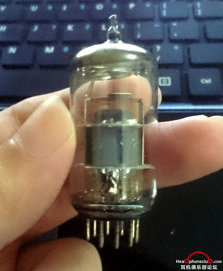

看得出管脚有镀金,但看氧化程度已经使用不少日子了

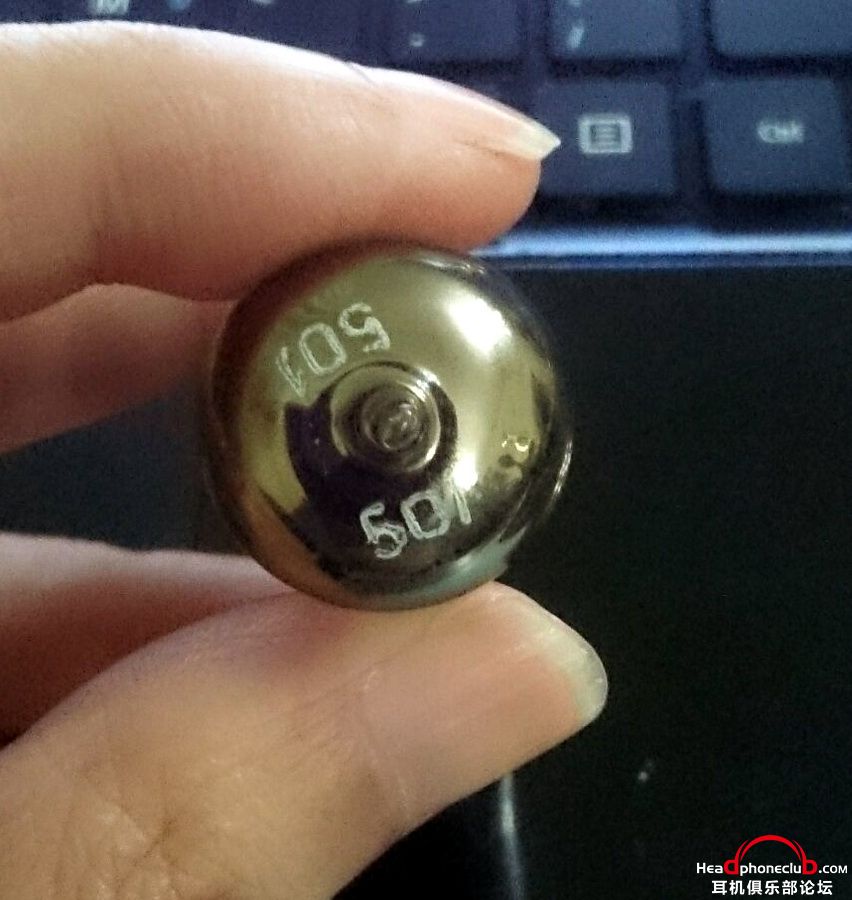

顶部有个501,不知道什么意思
希望有了解胆管的高手告知这个管子的年代和档次,谢谢

4、德国Telefunken(德律风根)的ECC88和CCA。
  若问哪种12AX7是全球胆迷渴求的极品,那么大多数胆迷会说是Telefunken(德律风
根)。Telefunken。电子管以音色优美,表现稳定享誉全球,尤其该厂的ECC801S、803
S等,更是12AT7、12AU7和12AX7中的极品,前几年它们的售价都在千元左右。因为Tele
funken电子管太贵了,它们是Telefunken ECC88和CCA。
  Telefunken生产的电子管,大都有两大标记,其中之一是那笔才称为“肥圈”的独
特除气剂环,它比各大厂家所用的电子管都要粗壮,它比各大厂家所用的电子管都要粗
壮,非常容易识别;另一个标记是位于电子管樽底部的菱形工模印记,内有一个工模编
号。就Telefunken的小9脚电子管而言,以笔者的经验,它们全部都有菱形底,如果没有
的话,就必定是由其他厂家供应的品种,笔者这只ECC88是用短盒包装,盒盖上除写了E
CC88外,还有一个斗大的棱形Telefunken商标,包装盒外封有透明胶低和红色撕条,它
的售价约五百元左右。它和同厂的CCA在结构上没有明显分别,两者都具有Telefunken独
有的小直径但阔身的除气剂环,只是它的接脚没有镀金(ECC88的标准制作),印字也是
很容易脱落的粉字。而另一个CCA从规格上来讲,它应是优质的E88CC,但结构上它和EC
C88如出一辙,只是胆脚上镀了金,CCA的包装盒上的红蓝色都较淡,估计是后期的产品
,它的售价大约在六百元左右,略高过同厂的ECC88制品。
金脚应该是德根CCA吧。。
来自这里

应该是Telefunken的E88CC

发表于 2016-10-30 16:36:43 | 显示全部楼层
荒野之树 发表于 2016-10-29 18:24
楼上的别吓我,我400刀买的earmax,卖家不至于配一对cca给我吧
你都会说已经用不少时间了,真空管可是损耗品,配给你也没什么吧。。
不管怎样肯定还是德根呢,你该担心以后换管的钱。
2619
93
93
2011-10-14
发表于 2016-10-30 16:48:34 | 显示全部楼层
由于德根的粉字已经脱落,而管脚又是普通脚.所以只能推测可能是以下三种德根管: ECC88 PCC88或者PCC189.如果上家不是资深古董管玩家的话,那么是德根ECC88的可能性更大,因为懂得拿PCC88和PCC189来直代6922的基本是有一定经验的古董管玩家.
有一点是可以肯定地,就是肯定不是德根E88CC或者CCA.
高手来了,膜拜一下。。  发表于 2016-10-30 21:07

发表于 2016-10-31 05:45:14 | 显示全部楼层
chestnuts 发表于 2016-10-30 16:48
由于德根的粉字已经脱落,而管脚又是普通脚.所以只能推测可能是以下三种德根管: ECC88 PCC88或者PCC189.如果 ...
楼主不是说是金脚有氧化么,那就应该是e88cc的可能性大点,cca是e88cc中的精选管,两者结构一样

发表于 2016-10-31 11:00:21 | 显示全部楼层
图片中的管脚根本不是金脚,些微的黄色饰铜脚磨光显出来的。金脚的话即使被磨损了也不是这种颜色。
从图上看的确  发表于 2016-10-31 11:16

发表于 2016-10-31 13:12:53 | 显示全部楼层
这肯定不是金脚啊...
