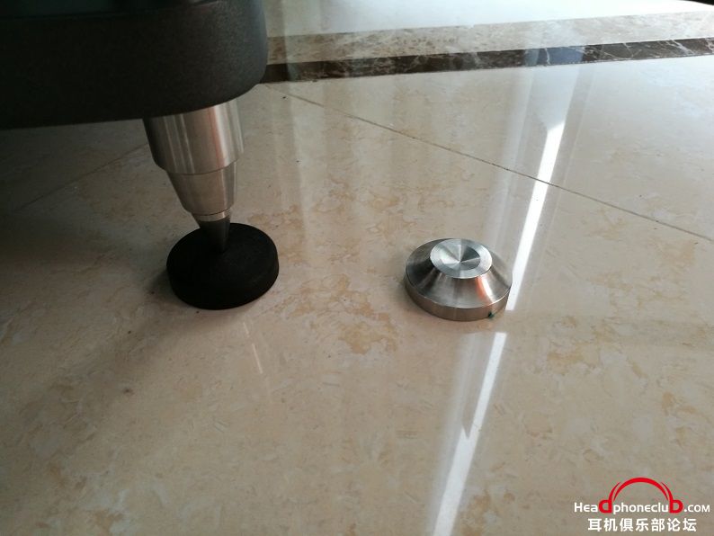

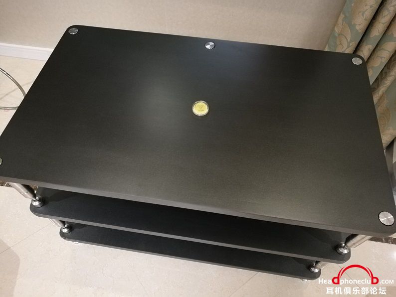

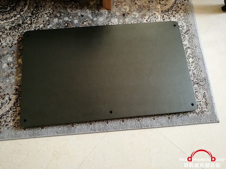

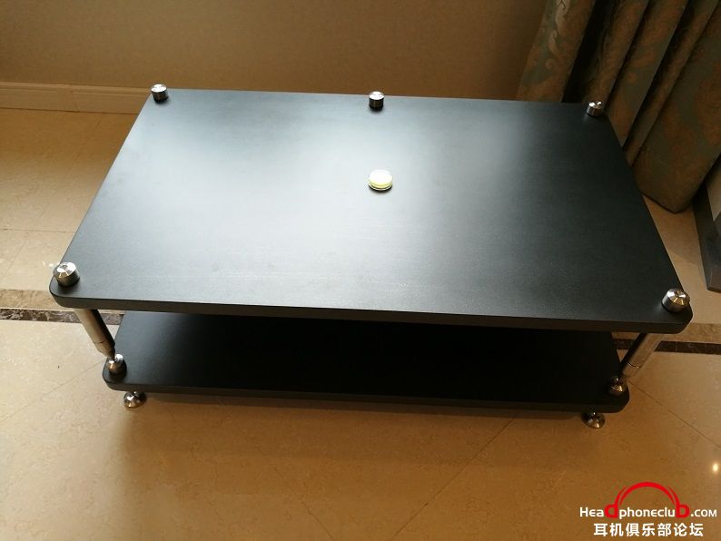

换过短边摆位后,暂时用了书桌为器材架,不太理想。另外找了个合唱臂用的气浮板和沙池。所以定制了一个三层架子,按着唱盘的大小来做, 因为唱盘和沙池很重,所以架子配了5个脚。
层板是MDF,脚是不锈钢,中间有胶圈。
一层一层的调水平,每个脚微调,受力比均。
先用数码试饤垫,比较喜欢Linn Skeet, 音像比较饱满。

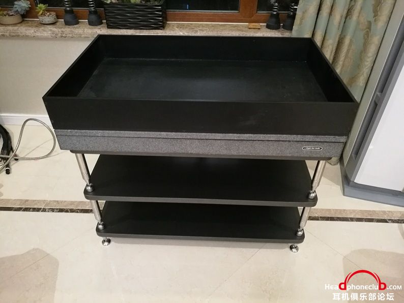

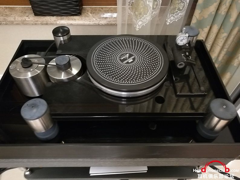

架上放一点蓝丁胶,再放气浮板,是Bright Star Audio,老东西了。里面就是4个卡丁车的内胎,可以从后面4个气管打气,先在没打气下先调水平。
之后也是放点蓝丁胶,再放沙池。再放沙,沙是大号的石碤沙,声音比较活。沙上面放了10mm厚的亚克力板。亚克力板放马达和飞轮的地方是割开的。亚克力板和沙池边和两块亚克力板都有2mm到3mm的缝,马达和架子的震动不会传到唱盘。亚克力板也是调水平,这个要尽量把沙慢慢铺平,比较费劲。
之后就可装唱盘的避震脚,唱盘,飞轮和马达。唱盘本身再调水平。马达重新调速。气浮板打气下再调水平。

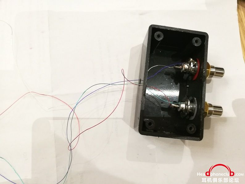

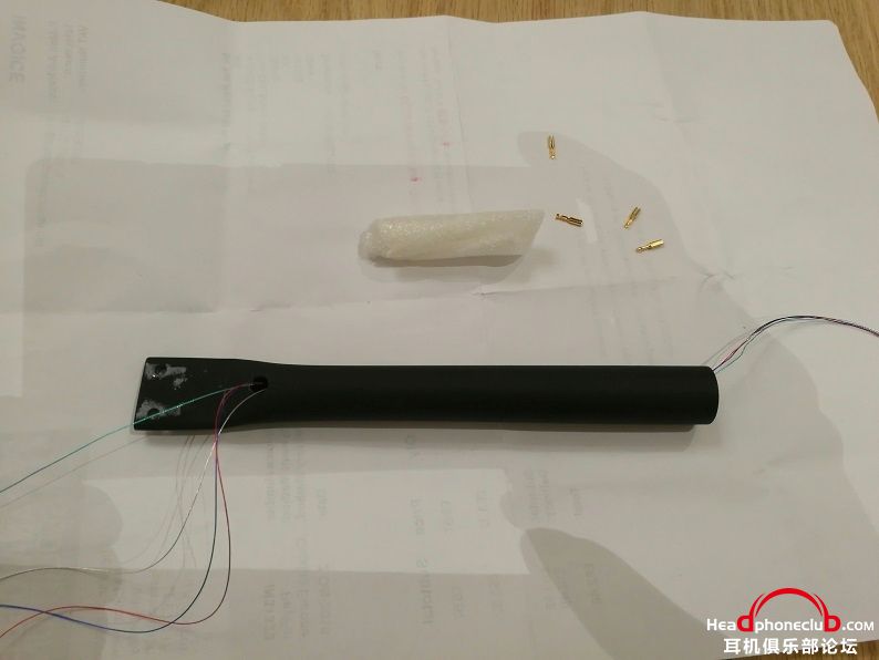

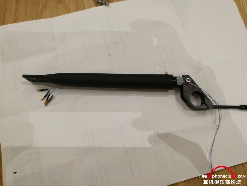

唱臂线换上新的vdh银线。装唱头调位置,Azimuth, 针压等等。

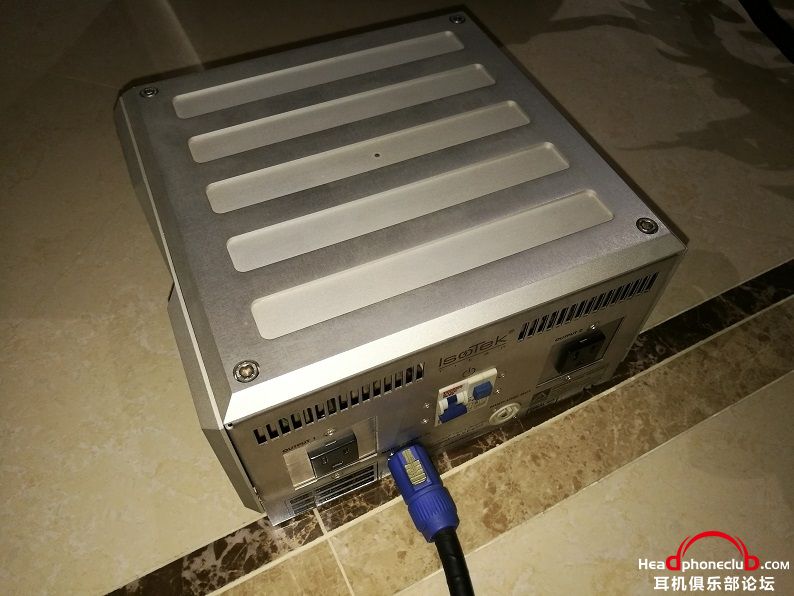

另一个小插曲是淘了一个Isotek Titan 给主动箱子用。用Northwire 14号双屏蔽做了一条4米的主线,尾插那边接屏蔽。
请问音响架换钉垫 对系统的声音改变大吗?
小弟音响架连器材快100kg 好难换
我在用垃圾钢垫, 一直很想换
求老兄说说

oathkeeper 发表于 2016-10-31 23:06:04
先用数码试饤垫,比较喜欢LinnSkeet,音像比较饱满。请
改变是马上能听出來的。我家是砖地,原装架子跟來的不锈钢饤線條会收的细一点。Linn会饱满些,看个人口味。

linn的skeet用在音箱下的感觉是比较有肉,低频收一点,直接用在垫板下挺平衡的,个人感觉是四平八稳、很正味的声音。
器材架下感觉还是FE中钉大钉一类导震来得彻底。
