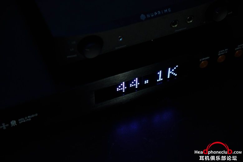

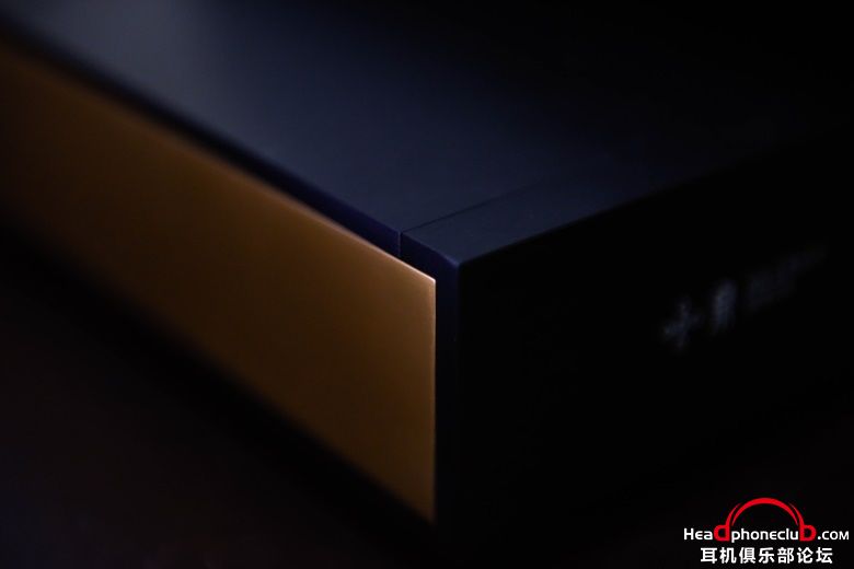

说到这想起来这篇主要还是和大家聊聊泉解码,就不得不提外观啊使用这些,先说外观吧,黑色和深金色的主色调搭配,外观辨识度还是非常高的,大多数国产器材有一个最明显的共性就是不愿意在外观上多下功夫,最大的可能还是受成本所限,JEFF这次也算是尽了最大的努力把各方面做好,外观也是费了一番苦心的,青年有个国美(不是电器城)毕业的设计师烧友曾和我说过,jeff这台机器为了外观煞费苦心,四方征求意见和方案,这个烧友也给了jeff一定的参考,虽然没有从形状上凸显设计风格,但各个部分的设计还是做的比较到位,按钮的大小形状,屏幕的占比和材质,都挺考究的,屏幕的黑底板大体积白光LED是青年比较喜欢的元素,高档大气使用起来又易于识别。前面板右侧四个按钮清晰简洁,标注字体一目了然,而且字体也是带有现代科技感的风格,颇费苦心。背面虽然没有什么设计元素在里面,各个接口排列整齐易于使用也不错。外观上的缺点大概就是体积稍大和棱角有些锋利了,嗯,锋利感挺明显的。金属拉丝要是改成阳极氧化可能更有高档感,当然只是个小建议。

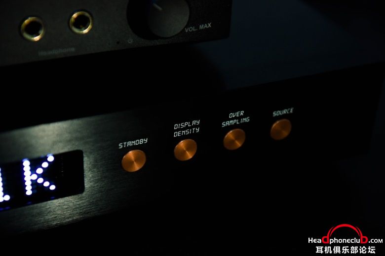

正面四个按钮分别是待机、输入源切换、屏幕亮度调节以及滤波模式,JEFF本人倾向于NOS模式下的听感,至于大家喜欢哪种,来回切换一遍听听就懂了。还要提出一点的就是,泉是全世界第一台也是唯一一台可以硬解DSD格式的R2R解码器。毕竟JEFF是个真正的技术流派,不够还是略显低调了。
