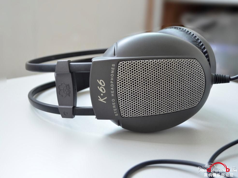

至于q010的独创性, 按我的理解讲一下, 就是真正解决了耳罩式开放式动圈如何利用腔体做声场的问题. q010之后的一系列旗舰, 才一窝蜂地上斜置单元, 这难道是巧合?
而kk首先根本没有耳罩, 其次akg自己的耳罩化尝试, k400/500开始的这个腔体, 很明显完全不及kk.
何况kk这种把全频喇叭当耳机用的思路, 我认为对动圈没有起到任何的贡献, akg自己沿着这个思路做了一堆低阻低敏的型号, 除了701特殊原因成了个奇迹, 客观来讲没有什么突破; 反倒是多少启发了平板耳机, 楼上边博士认kk为祖师爷也是可以理解的.

我一直觉得k1000正统续作是k………………………………………………66
你看这不就是个kk套个皮圈?
总感觉哥德巴赫猜想要被证实了。

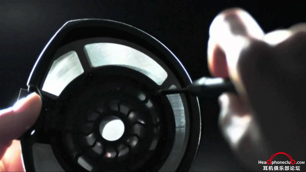

HD800看得出脫胎自HD650
同樣是單體安置於橢圓形透氣帳版之後
和Q010最大的差別在於 耳罩內外兩側是否透氣
Q010僅止於腔體開背、耳罩內外兩側的氣流是分隔開來的
蜂巢狀的後腔是在兼顧強度的基礎上 有效抑振
從這點來講,比較接近AKG家的思路

HD800看得出脫胎自HD650
同樣是單體安置於橢圓形透氣帳版之後
并没有发现800的椭圆形障板在哪里...
至于耳罩的问题, 我觉得对于这类后背高度开放的设计, 耳罩的透过性只有有限的影响, 就好像hek v2的耳罩加强了透过性, 但也只是部分改变了通透度; 何况akg的耳罩和q010还完全不同呢.
森海在动圈设计方面, 最擅长的确实应该是如wbjia所讲, 将高明的设计平民化, hd580/6x0平民化了自家的静电 (其实也是纽曼的静电了), hd800平民化了q010这种相当极端, 全靠单元高性能的设计, 这个过程中自然有根据自家理念进行的改造, 最典型的应该就是把单元拉远了, 这一拉远可是搞出了好多事来

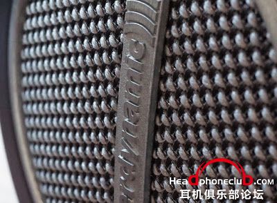

千言萬語不如一圖
細密金屬網能有效控制透氣程度,又有不錯的透聲特性,Beyer也用了類似的材料在後腔主屏板上
不過這類手法...最近看到最創意無限的是Amiron
直接在金屬框架上織尼龍條....
是的, 金属网有, 但正如你所讲拜亚也用, 所以这更多是一种校声方式, 不能当源自hd600的血统证明...  发表于 2016-12-21 21:26

对于这个问题我是这么思考的, 很多人对800/t1自行所谓mod, 大部分的尝试都是剪裁各种形状/材质的吸音材料贴在那个"障板"上, 那么经过这样mod之后的声音, 是否还可以称为hd800/T1呢? 我的思考和实际的感受都是肯定, 这仍然是800/T1, 因为这些mod从结果而言对腔体的结构的影响并不大, 而结构才决定了声音干涉的基本模式.
而从腔体结构上来看实在找不出800这样的腔体和600有什么渊源, 而哪怕是对比直到如今的所有耳机, 800也比其他任何厂家任何型号在腔体设计上更类似mdr-sa系列, 这个完全是找不出第二名的, 最接近的utopia, 形似神不似, 内部结构差远了, 这才是真正参考了hd600的内构的耳机...
