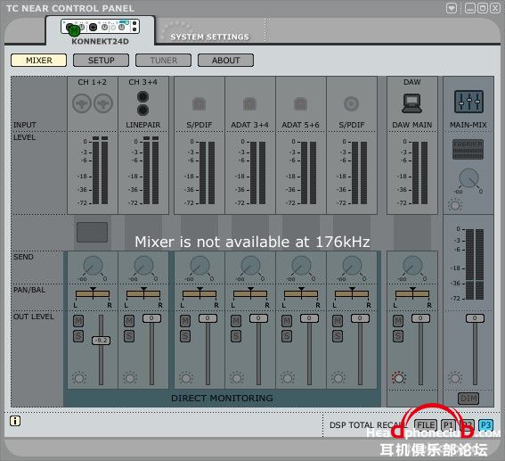

求教tc24d tc k8 如果才能支持96Kzh以上输出!
96Kzh一下都正常输出的,96kzh以上就无法输出了spdif就没声了,写着面板不支持。
朋友的impact twin也是一样!

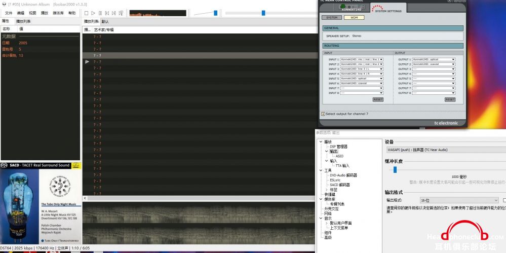

原因
tc原生asio ASIO TC Near和foobar2000有bug冲突,无法在通道面板选择想输出的通道,造成tc k8 24d等不支持96khz以上数字输出的假象

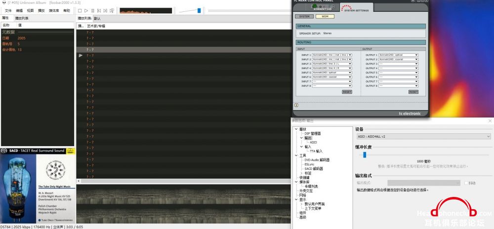

解决方法
使用非tc原生asio输出可完美解决
无论是waspi还是asioall都可以解决
如果没声请重新在面板下1、2通道选择optical即可(同轴是有声音的)
