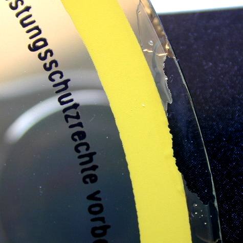

发表于 2004-9-7 01:57:42 | 显示全部楼层 |阅读模式

发表于 2004-9-7 09:31:34 | 显示全部楼层
清水+脱脂棉,擦干净,放塑料箱,置干燥剂(硅胶,在化工品商店买,500g 10几元人民币),有条件的箱子放空调房。

发表于 2004-9-7 09:49:19 | 显示全部楼层
定期用洗涤济清洗

发表于 2004-9-7 14:10:48 | 显示全部楼层
干燥真的很重要。

发表于 2004-9-7 16:33:14 | 显示全部楼层
不是有种光盘保护膜么?贴在印刷面,透明的。

发表于 2004-9-7 16:57:27 | 显示全部楼层
先将没有腐蚀到数据层的薄膜轻轻弄掉、擦净,再用吹风机(微热当)吹十数秒、最后用女人用的透明指甲油薄薄涂一成、凉干即可。用这种方法、已修好几十张了。当然了、防范与未然吗、亡羊补牢为时不晚。房间的湿度固然有关、但最关键的还是手指不净!最大的敌人就是------汗迹!!!听完后、一定要检查一下。

发表于 2004-9-7 18:04:19 | 显示全部楼层
最初由 mackers 发表
[B]DG早期古典的cd 好像特別容易蝕........................... [/B]
不会的,俺90年代初买的不少DG盘子都状态良好,其实盘片的保养是次要的,平时我就放在唱片柜,也没做什么特别的处理,关键在于使用的过程中千万不要在盘面上留下指纹,如果不慎留下了要及时擦掉,那上面的汗渍才是杀手
