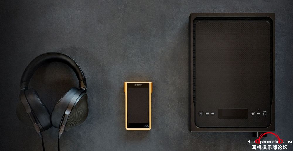

    终于,2016年岁末将至时,我收到了活动主办方寄来的MDR-Z1R和他的小弟弟NW-WM1A,一个是神秘黑,一个是土豪金。说实话,当我第一时间把熟悉的歌曲传入NW-WM1A,然后迫不及待地插上MDR-Z1R后,听完我的心情是复杂的。这就是售价21558的SONY最高端便携组合?

     当然,这套组合的工艺外观是没得说的,便携播放器Walkman NW-WM1A拿在手里沉甸甸的,很有分量感,而且操作界面十分友好,不用看说明书完全都可以懂得如何操作,切换歌曲、调整菜单的响应也十分流畅。至于MDR-Z1R,最让人感动的是用金属线的无结编织成的三维曲面外罩,像一个装备精良的藤甲武士。而宽大柔软的耳罩,让人看着就有种满足感。

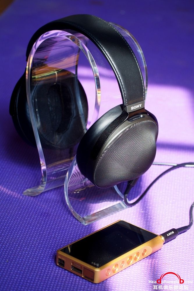

    并不是说这套组合的声音不好听,随便听听,这套组合给人的声音是轻松、透明而略带甜润感的。但以我的经验,同样的价格,绝对可以搭配出比这套组合要好听的声音。事实上,NW-WM1A的设计师还是很用心的,为了提升驱动能力,在普通耳机接口外,还专门设计了平衡输出,这个平衡输出的接口不仅可以播放原生DSD格式,还能提升耳机输出功率。对比聆听时,也确实感到声场和定位要比普通接口宽松工整了不少,驱动MDR-Z1R时,音色也还比较圆润,密度和细节比我听过的绝大部分动圈耳机要好,但问题是,当我将3000多元的铁三角AD2000插上NW-WM1A时,发现普通接口驱动下的AD2000,居然比平衡接口驱动下的MDR-Z1R更讨好耳朵。在便携播放器直推的情况下,你完全感受不到这两支耳机的档次有那么大的差距,反而染色较多、灵敏度较高的AD2000更悦耳动听,似乎也驱动得更为充分些。

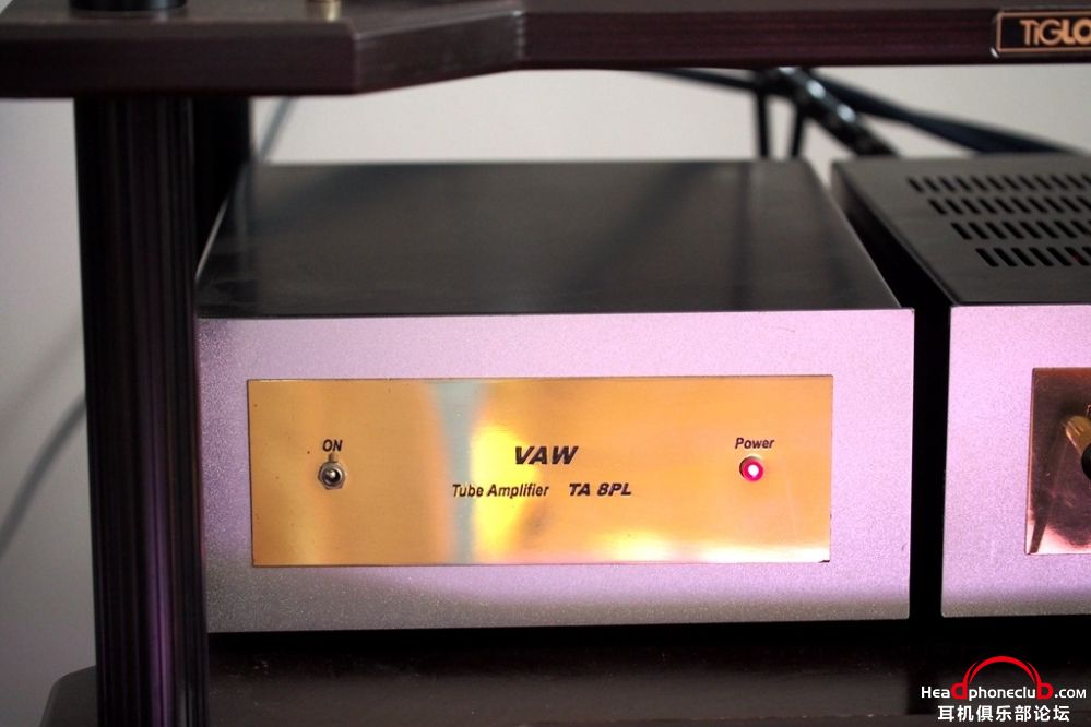

    驱动高档低阻耳机,幸好我还有台VAW 8PL的耳放,这是叶立老师当年为铁三角L3000的面世推出的一款耳放,不少怪兽级耳机都能得到饱满从容的驱动。10多年过去,这台耳放的指标、说明书也随着我几次搬家找不到了,但搭配MDR-Z1R感觉上还是对路的。因为叶老师的作品在国产放大器中是中正而带有一些唯美取向的,虽然是电子管机,但有着晶体管功放的透明度和速度感,能比较好地还原MDR-Z1R的本源特点。
