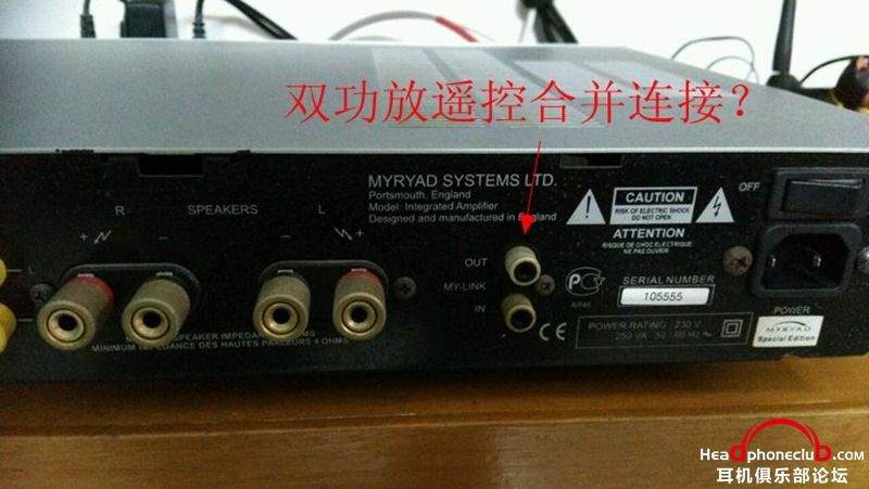

有朋友孩子对我的美丽安功放很感兴趣,对后面接线柱的用途穷追不舍,有些我不能肯定了,现求教论坛大侠们不吝指教。
我在此先谢谢了

理解错了不少。PHONO是唱头放大输入,AUX是辅助输入,可以接任何标准电平的模拟信号。写着TAPE的不是模拟输入,是输出。MY-LINK是美丽安独家的接口,只能接自家设备专用。

谢白版。AUX用来接外接前级?如果是此时,它只作后级,这样理解对吗?标有REC是接录音设备?

tape  play是模拟输入的,接卡座用的,REC输出给卡座录音的

嗯,美丽安的这个标法有点反常,一般是标为Tape In和Tape Out。由于现代除了黑胶之外的其他音源设备输出电平都差不多,所以放大器标的CD、AUX、Tape In、Tuner等事实上是可以随便插的。

哪里,我是来学习的,你这台功放既没看到前级输出也没看到后级输入端子,因此你这个既不能单独做前级也不可以当纯后级用,它就是一台合并功放,不过有的合并功放有前级输出端子,可以当前级用,合并功放好像当纯后级的意义不大,我是瞎说的呵呵

达者为师,是的,我这个机子是个合拼机,我要找找说明书,想弄清楚双功放是如何玩。谢谢回答。

谢谢白版。实际上我也用不到这么多输入端,只是今天被一个孩子问的瞠目结舌,所以想弄弄清楚。

谢谢指教。我也弄不明白,反正就老老实实的CD插在CD上,MBOX插在DVD上,卡座插在TAPE上,照猫画虎,要错也错不了太多,不过我想生产时间不太长的机器,特意表明总有用意,尽管我不懂。

你是否知道Line Level这个概念?CD、DVD、蓝光机、电脑声卡、录音卡座、收音头这些设备,其模拟输出信号电平都是Line Level的;各个不同品牌和具体型号的输出电平会有些差异,但都属于所谓Line Level的范畴,有一个大致范畴(没有硬性规定),所以对放大器的输入端来说是不分的。如果你觉得有分,请告诉我CD的电平范围是多少?Tuner的电平范围是多少?卡座的电平范围是多少?AUX更是不可能有针对性的了,只要是Line Level输出电平的设备,都可以插AUX输入。

虽然不清楚各输入端子会不会因为输入信号源的不同而阻抗等等有所调整,但通常情况下不建议乱接,很简单,面板的显示要对应功放背后的输入的,接了多个输入音源的话,不按照标识接,那不乱套了。如果你把卡座输入接的是CD,操作时你脑子就要转一下弯了,因为面板你要选择卡座,但你播放的其实是CD,感觉没必要。当然如果你有2台CD机的话,你把另一台接到AUX上完全可以,至于能不能接到其他输入端子我也不清楚
