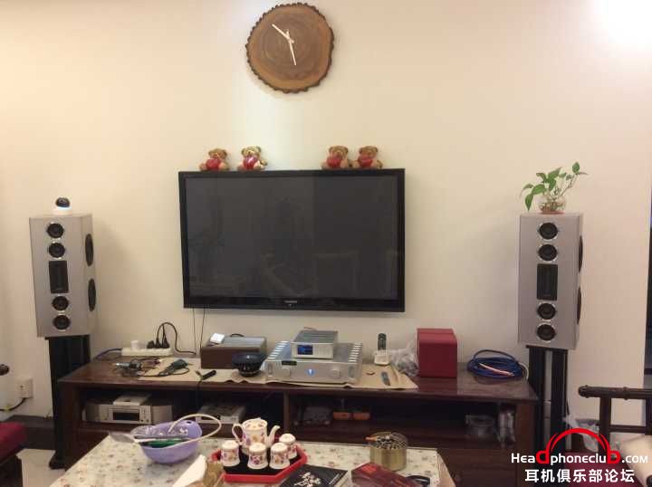

2套土炮,客厅和听音室各一套,都是铝合金打造的。听音室那对黑色落地是09年制造的,客厅那对是16年制造的。

这个厉害了。

 楼主| 发表于 2017-1-18 10:46:03 | 显示全部楼层
黑色那对225公斤一只,楼上搬到楼下后来靠抓壮丁才搞定。

发表于 2017-1-18 15:21:52 来自手机 | 显示全部楼层
这设计有点过于随意了吧

发表于 2017-1-18 19:17:27 | 显示全部楼层
REW测房间频响挺好,测箱子不太方便。六个中音配带式高音的设计不知道是从哪儿学来的?

2017-1-14
 楼主| 发表于 2017-1-19 05:48:43 | 显示全部楼层
用6个中音也是迫于无奈。
如果只是为了做平频响曲线,那么只要一个中音就搞定了,为什么要用6个,自然有原因的。

 楼主| 发表于 2017-1-19 09:25:00 | 显示全部楼层
sonynh1 发表于 2017-1-19 08:54
可以pk ye audio了 哈哈
银色那套系统的造价已经不比ye audio的售价低多少了。单单一对高音就7000多

 楼主| 发表于 2017-2-15 18:25:55 | 显示全部楼层
qdfls 发表于 2017-2-15 16:12
看楼主的空间面积应该在16-20之间,强吸音损失了不少房内面积吧。几面墙的空腔深度是怎么安排的?
另外请 ...
原始面积22平,弄完后19平,损失是蛮大的。我基本没留空腔,厚厚的吸音棉实贴了,原设计是有20cm的空腔,老婆不批准只好作罢。

发表于 2017-2-15 18:34:03 | 显示全部楼层
这么多中音的设计的确比较少见,楼主高人啊。

 楼主| 发表于 2017-2-15 18:37:20 | 显示全部楼层
这个是没办法的事情,单个大尺寸中音瞬态不行,单个小尺寸的量感欠缺,最后只能多个小尺寸一起上了。
