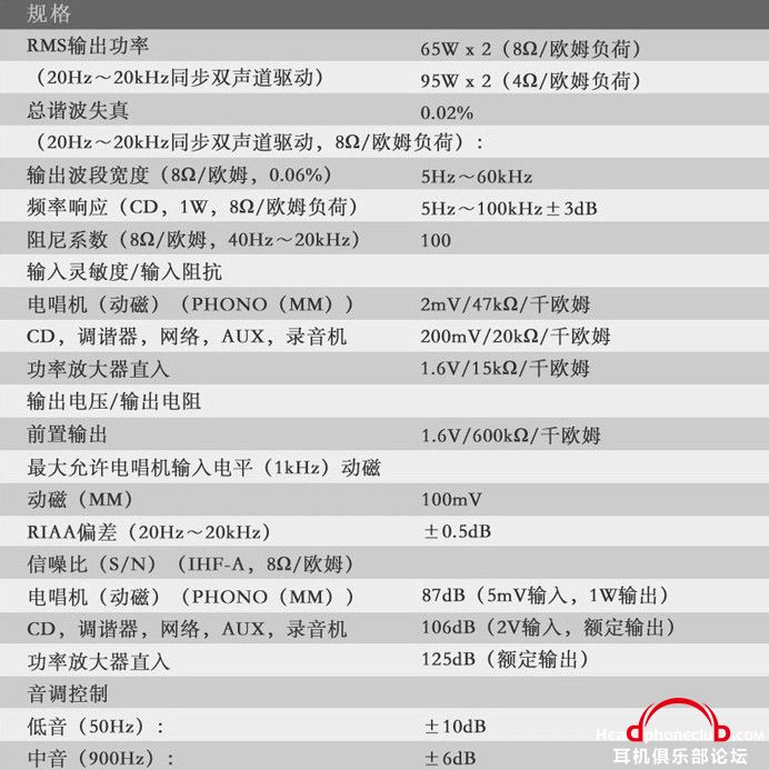

之前买了马兰士的功放,看了一下里面有一项指标是RMS输出功率。
65W x2 (8欧)
95W x2 (4欧)

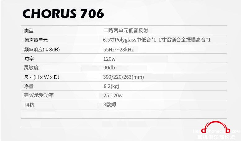

最近打算买无源音箱一对,发现很多卖家的介绍中都有一项指标叫做建议功放功率,如下
或是就叫做功率,如下
想询问一下三个问题。1.是不是所谓的功率,建议功放功率是同一个东西。
都指的是喇叭可以达到最大声音时候,功放所需要达到的功率?是不是可以当做一个推力的参考指标?
这个建议功放的功率指的是单声道所需要的功率吗?
比方建议功放功率是100.那每个声道都要达到100,还是说单声道达到50就OK了。
2.其次想问一下,看中了几款箱子,都是8欧状况下需要100W的功放功率。
是不是我的功放只有65W,就是一个完全推不动,声音推不出来,细节推不到位的情况?
那么会有什么样的情况发生……
我个人觉得PM8005还挺好的啊,买的人也挺多的,难道他们都没考虑到这个问题吗?应该不可能吧。

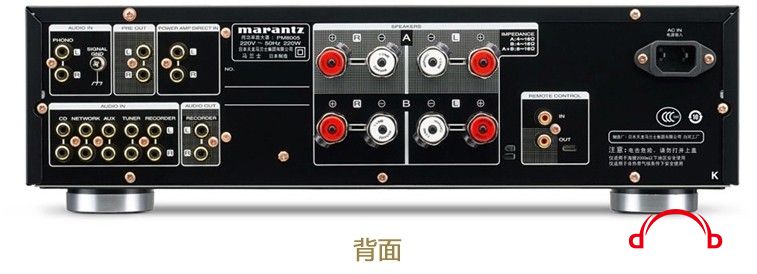

3.最后我看这个功放(如上图)有八个喇叭接线端子,可以同时输出给两套喇叭,如果我左喇叭接A区域的左声道红线,B区域左声道的白线。右喇叭接A区域右声道的红线,B区域右声道的白线。可以分担音箱需要的推力吗?
就是一套喇叭接在两套的端子上能否推的更够力?

简单的回答一下,音箱上标的建议功率一般就是音箱安全工作的最大持续功率,有的还会标一个瞬时功率,就是短时间能承受而不至损坏的功率。
并不代表功放必须要能够提供这么高的功率,当然超过也是没有问题的,因为你可以控制音量。
一般音箱不会标注最小功率需求,如果有就不要低于这个值就好。

是不是问题太小白了大神们都不屑来回答呢嘿嘿,音箱后面的功率标识当然指的是一只箱子啦。第三个问题,那是两组喇叭输出,相当于并联,可以单接A或单接B,也可以A B都接,这时可以只听A或只听B组音箱,也可以2组同时听,只不过这种情况下要注意两组音箱的总阻抗不可过低,不然功放怕受不了。我也小白一个,说的只能供参考

音箱标的功率仅供参考,听音时需要多大功率,主要取决于音箱灵敏度和你需要的最大声压。如果房间不是特别大,音箱灵敏度不是特别低,一般家用环境65W够了。

1. 功率有平均功率,峰值功率等,  RMS是平均功率. 一般指每声道的, 如100W+100W表示更准确. 你那65X2 就是每声道65W的意思.
这是指功放可以输出这么大功率.
2. 箱子上标的功率,是说 不要超过这功率. 功放小一点,当然可以响, 也许效果不那么好. 实际上平时听音乐时候,都只有10W以内的功率.
   不过你发的那JBL 箱是12寸喇叭的, 65W可能很勉强. 发挥不了那12寸的效果.   现象就是你功放开到很大,但声音还是效果不好(比如说会失真,没有暴盆效果等), 不超过200W 那喇叭不会坏的.  功放只要负载4欧以上,也不会烧的.
3. 如果功放的功率不大,  那选箱的灵敏度很关键,至少要90dB分贝以上. 灵敏度越高,同样的功率下,出的声音越大.
我觉得若想发挥这功放效果, 你选个8寸喇叭或10寸的,  灵敏度91以上的, 应该可以. 太大的箱它拉不动.
一般房间,太大的箱 其低音也很难弄.

[1] 4欧比8欧的喇叭会使功放输出更大的电流,所以功率更高. 但不能无限低, 否则相当于短路了. 这功放会标出4欧的输出功率,说明4欧对它来说是正常使用.   你不要把2个4欧喇叭并联了接上去,那样就变2欧负载了.2欧会不会坏 不知道,因为功放说明书没有说,它没有给你保证.   我是这意思.
当然,一般喇叭是8欧和4欧的, JBL大部分是6欧的.
[2] 后面有A B组喇叭接头, 表明你可以接2套喇叭, 这应该在机器前面板有个输出选择旋钮的,输出可以选A, B, A+B.   但你说的红线接A,白线接B, 应该不合适的. 不要那样做.   也不会增加推力的.因为机器总功率已经定了,不会再大的. 总功率由 输出晶体管 电源变压器的大小等已经决定了的.
