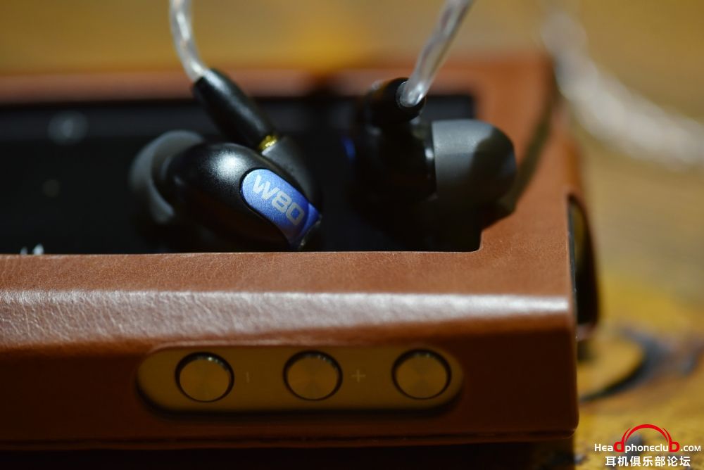

连载的第一话,和大家分享的是W80对阵MENTOR V2。这里,特别地感谢WESTONE(威士顿)全国总代,思维数码借出试听样机W80,新耳塞,煲机时间极少。加上只有3天使用时间,再怎么煲也是有限。

比试之前,简单介绍一下第一话的对手,WESTONE W80,采用了8单元3分频的架构。
这是目前WESTONE品牌非定制耳塞里面最昂贵的耳塞。于2016年秋季发布。如果按照单元数目,售价来算,人们称之为旗舰,其实也不为过。声音风格依旧沿袭了WESTONE声音温暖,饱满,不刺激的风格,佩戴感受是我用过的非定制耳塞里面最佳的。在佩戴舒适性方面,WESTONE一直保持优势,在遥远的UM2那个年代已经如此。经过这些年的更新,外壳的质量,做工等都提升了,佩戴感依旧绝佳。作为一款入耳耳塞,WESTONE W80隔音水平同样出色,非常适合户外使用。这次借来的样机,搭配了一根ALO的定制混编耳机线。文章里耳塞的对比部分,W80便使用这根耳机线。
