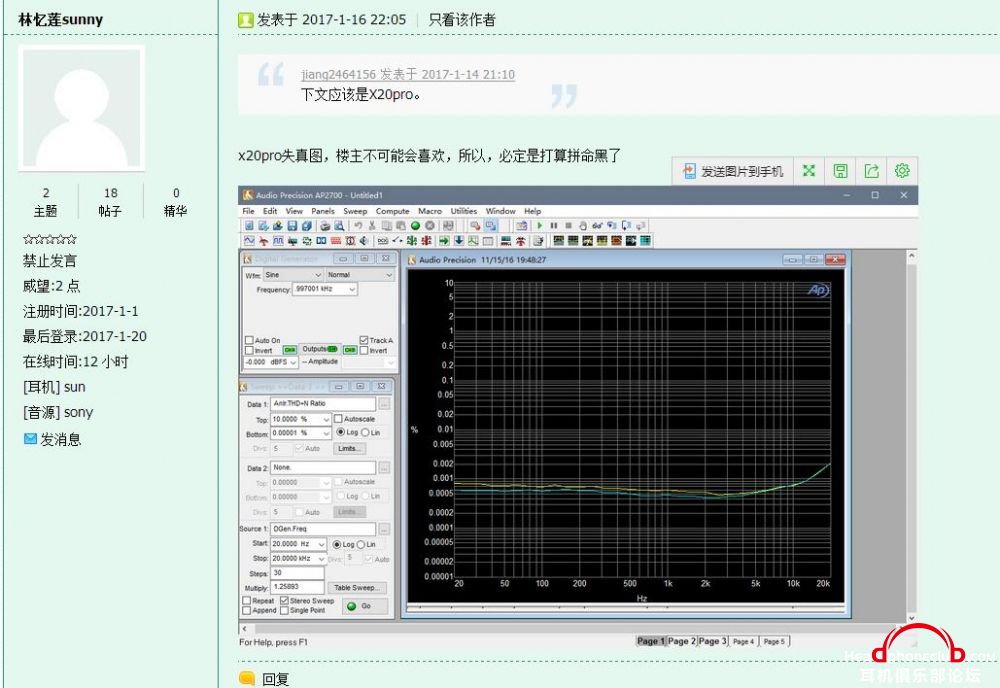

肥婆,你这搅屎棍转我帖子也转的水平那么差?还弄个logo跟着?不知道那边的图不能外链么?
PS:没用的,你换多少个马甲都一样,因为你那副阴阳怪气的语调和搅屎棍的嘴脸永远掩饰不了

baoyun0703 发表于 2017-1-31 09:55
在紫檀配“耳机大家坛”的图。。。。
这LZ就是我贴出来的紫檀第一搅屎棍的新马甲。其余的马甲: QQ截图20170130210217.jpg QQ截图20170130210248.jpg QQ截图20170130210437.jpg
