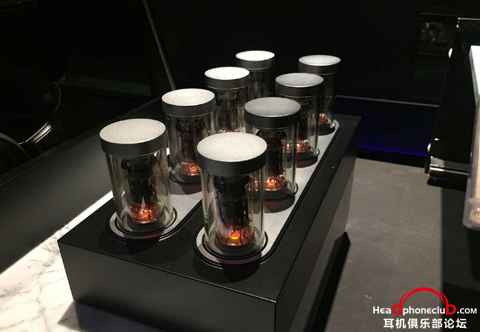

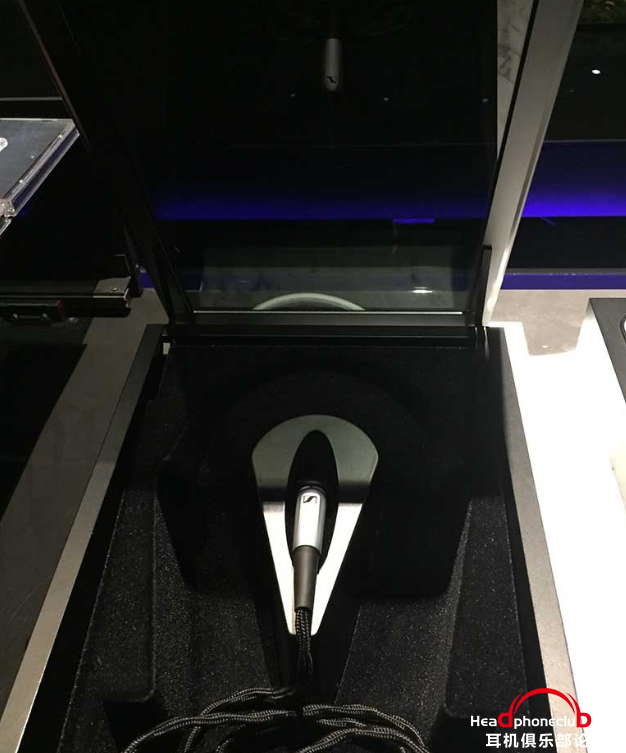

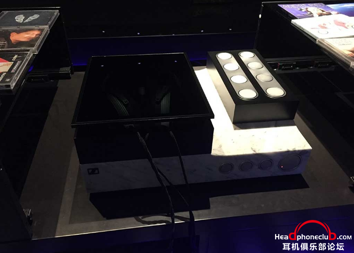

  森海HE1使用白色大理石的设计,可以说是典型的欧洲对“高端”产品设计的认知继承。花岗岩可能硬度上比大理石更高一些,但比较深的颜色以及纹理,和较难加工的特性,都决定了白色大理石是更好的选择。之前虽然在网络上看过多次,但第一次看到森海塞尔HE1的开机“仪式”,还是被小小的震撼了一下。随着按下音量旋钮开启开机程序,HE1的白色大理石机身内发出几不可闻的电机转动声,前面板的四个铝合金旋钮“静音”、“输入选择”、“互混”与音量,缓缓的从机身内伸出,之后就是那8只在玻璃管保护下的ECC802S慢慢升起,同时每只管子下方各点亮一个暖色LED,最后,才是耳机的收纳盒盖开启,全程耗时约30秒,仪式感十足。

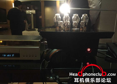

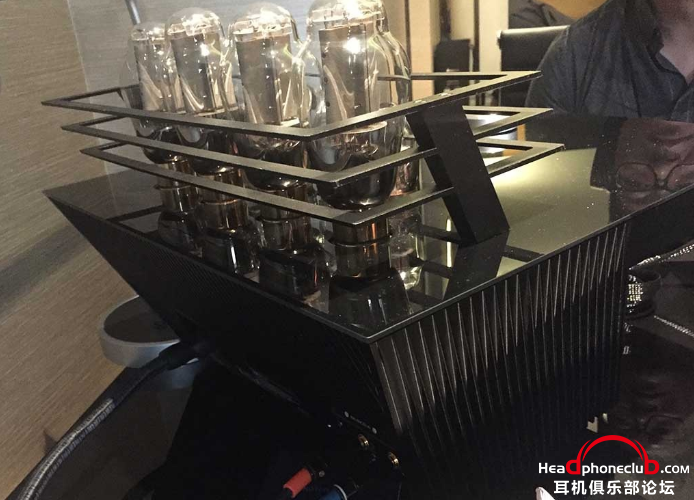

HIFIMAN香格里拉则完全是另一个工业设计语言的产物,大且重的铝合金一体化机身,从侧面看上去像一个阿拉伯数字“7”,这个7上方的那个横杠上表面,就是一个大概2本半标准杂志画册面积的平台,即传说中“航母甲板”设计的由来。“甲板”表面是一层黑色钢化玻璃,正中央是一个铝质音量旋钮,音量通过一圈较暗的白色光点来指示。甲板正后方则是8只功放管,分别是配对编号的6SN7300B,全部产自全真电子管厂。经询问得知,4300B的参数是完全按照香格里拉的设计而调整,和任何市售品均不能兼容。须知市售与香格里拉所用接近的全真300B CNE管,一对就高达2500元!香格里拉的开机也简单,按下机身下部的电源键,一圈红色的指示灯就提示你已经接通电源,但这并不重要,因为那8只电子管的灯丝已经发出了幽幽的黄光,提醒你立刻老实坐下来等着马勒的审判。

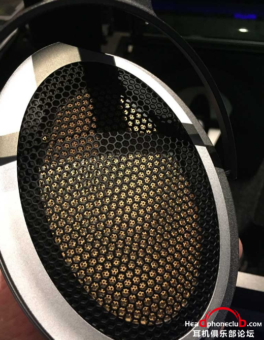

  森海的HE1可以理解成三个立方体的组合,颜色不同,所以功能区也不同。耳机的设计语言质感和HD800是出自同门,铝的银灰色、亮黑色突出科技感,石材和耳机收纳盒绒布内衬、耳机线则增加一些温暖、厚实的感觉。但总的来说,森海这次的设计有点像将不同的元素捏和到一起的感觉,略微突兀,似乎应该多考虑一些融合线条的使用。
香格里拉则体现了HIFIMAN这家年轻的公司的野心,米饭需要行业的广泛认可,这个年轻的品牌也一样。因此一个浑然一体的黑色几何体就足够了,前伸的黑色平面甲板有意无意暗合了军事爱好者的“航母”情结,完全暴露在外的300B电子管又具有一些蒸汽朋克的视觉元素。浑身散发着强烈雄性荷尔蒙气息的香格里拉,似乎在嘲弄当下被韩剧洗脑的小巧、精致、脆弱的娘炮审美。

有一种说法,北京展示的这一套HE1前端设备是个短板,因为用的是马兰士SA14S1。在试听了几个小时后,我可以肯定的说,这台SACD机绝非音质上的短板——仅当不播放SACD时。

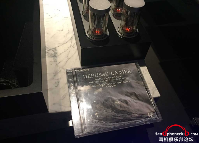

  为了尊重森海展示厅的工作人员,我没有自己携带CD和试音碟(当然人家展示店弟弟后来告诉我,欢迎自带……),因为现场有两张我比较熟悉的唱片,一张是森海HE1项目的合作方,美国黑人爵士歌手格里高利·波特,另一张是SACD的德彪西大海,由水蓝指挥新加坡交响乐团演奏的。其他的基本都是小编制的室内乐和流行歌曲,比如阿布联手森海出的那套爵士乐,和2016年的格莱美提名曲。

咦?开声几分钟后,立刻感到有些异样,略微的,电平似乎有些低。交响乐没有歌词,很难描述,总之就是第一个主题那个欢快的日出主题,似乎弦乐器和管乐器都有点憋得慌,似乎是受了什么委屈,这……。于是我又更换了另外几张SACD,嗯,仍然是一样。我们知道,SACD的编码格式和CD不一样,其最高的电平即0dB位置要比CDPCM低上个3-6dB,如果后边的电路不做补偿,直接放出来的声音就比较要命了,会造成应该有动态的地方没有什么动静,比如低音和中频段会觉得略微有点薄,然而你要通过开大音量来补偿一下,又过载了。就这样,第一乐章就在过载和软趴趴的氛围中过去了。

  还有一个奇怪的地方,就是HE1把功率放大的Mosfet管放在了耳机里,据说是为了降低失真,所以在听了一会儿之后,耳机会变得温温的,在高档发烧耳机里还没有看到过这样的设计。我不是很明白森海的设计思路,如果是为了降低失真,限制线路长度,那也应该把功放管放在机壳里,因为功放管输出的信号是低阻抗、大电流(当然静电耳机也没什么电流),又因为静电耳机一般是推挽的差分信号,耳机线走得长一些不会十分影响音质。但如果把功放管放在耳机里,这样场效应管的栅极和推动管之间那长长的耳机线,将走的是高阻抗、小电流的、脆弱的信号,势必更加容易被干扰,即便是增加了屏蔽层也是枉然(线阻抗无法去除)。
结论
  马兰士SA11是我比较熟悉的一个音源,虽然其声音并非所有人的菜,但音染还是比较轻的。我记得SA11是有SACD补偿电路的,即播放SACD时,自动增加3dB的增益,让音量变大一些,但新款的SA14难道没有这个功能吗?不像。总之这个音源在播放CD时,基本还是可以当做一个参考级音源的,尤其是格里高利·波特的演绎非常中性,音源不应该背锅。
  HE1给我的感觉是的确打出了森海塞尔新一代旗舰的旗号,用炫目的电控升降获得了视觉效果的全面加分。其声音是适合小编制、单乐器、人声的演绎,且具有一定的输入阻抗,对前端设备的设计比较挑剔,应该有一个输出比较强的CD机或解码器来衔接,才比较好一点。

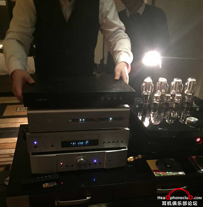

这次在希尔顿饭店的展示,居然我一进屋看到了摞成山的一堆机器,其中有荷兰Matrum Pavane解码器、国产新品牌“泉”解码器、Lavry DA2002解码器、Schiit Yggdrasil解码器,和一台Jolida CD100胆输出CD机……咦。除了CD机和“泉”解码器外,其他解码器的价格均在万元,“泉”的价格也在7000上下,只有这台已经有15年历史的CD机价格3000左右(2002年的价格)。
   这些解码器都有一个特点,基本全是R-2R电阻网络的类型,只有JolidaCD机是Delta-Sigma的,而且其DAC芯片还是古老且低档的PCM1716e。现场基本看不到什么发烧的名线,只有几套用来做对比的同轴发烧线,和一套发烧XLR平衡线用来做对比。为何使用这样的器材配置呢?主办方的意思是——关掉你们的脑放。现场的唱片非常非常多,有索尔蒂的马勒第三、Pregarden的舒伯特《冬之旅》、金圈版卡拉扬贝九、发烧版四季、杰基耶夫的柴可夫斯基《小俄国》以及各种试音碟……资源如此丰富,不用问,一下午时间根本听不过来。
   香格里拉系统据说也和上次有所不同了,上次是准备了两个耳机用来对比,据说音色完全不一样,这一次只有两个同批次耳机,性能完全一样,据说只是煲入的时间不同。管子、耳放全都没有变。
事实证明,这次所带来的多套DAC系统,是正确的策略,因为……请看下文每套系统的解析:

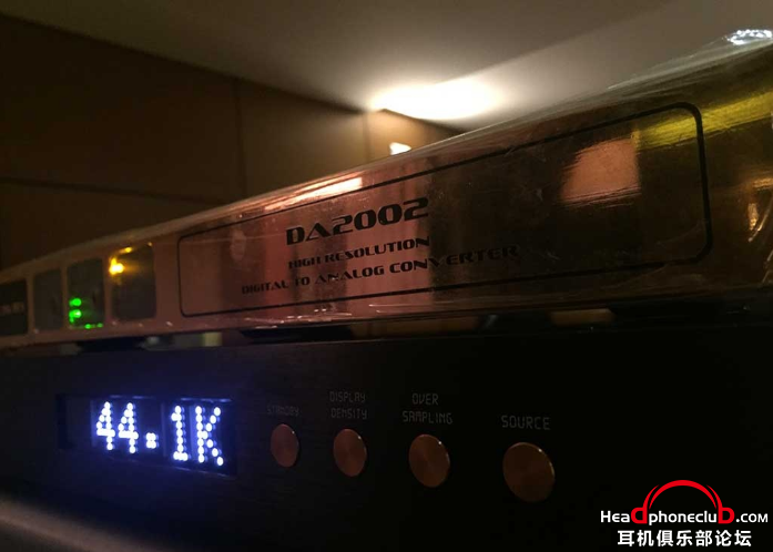

1·Lavry DA2002
  这套DA2002是中关村在线Monkey Yu主编的宝贝,品相相当不错,前面板有一层贴膜,未曾磨损过。这台机器曾经是论坛上诸多神器之一,市面上目前已经看不到新货了,成色比较好的二手货也在5万以上。
  当用CD机的同轴输出接DA2002时,信号基本0.5秒内锁定,证明CD机的Jitter是非常小的,如果Jitter比较大,比如大于100fs(常见的CS8416接收芯片还能勉强锁定)的时候,面板上的信源锁定灯会闪烁几秒以确定最佳的锁相环参数。模拟线材使用了某品牌的高档平衡线,这套线价格低于银彩,但HIFIMAN的人顺口来了一句“要是有银彩就好了,那个声音还比较熟悉”时,我吓尿了,赶紧戴上耳机。
  第一张播放的碟将是我的基准碟,所以我毫不犹豫的使用了金标贝九,直接选第二乐章的进行曲。戴上耳机30秒左右,调节音量到大概11点,哇哈,整个世界安静了下来!
  我们知道,贝九第二乐章的进行曲乐式是很有音响感的,指挥左手边的小提琴声部在间奏着切分音,而右手边的管乐器声部是和小提琴保持对话的,时而正后方的定音鼓还要来两下,管乐器也是木管与铜管不断切换。这样的话,一般比较好的录音,比如更新的杜达梅尔、托马斯(圣佛朗西斯科那位),都能在比较好的系统上听到一个开扬的、清晰的声场,以及各个声部的对话。然而这张金标卡拉扬版不会,那个年代还没有那么出色的录音,声场多少有点“小”,除非在一些声场很大的耳机上,比如HD800K1000和平板的HE1000这一类神器上才能听到一个升华后的声场。
   那香格里拉是什么样呢?在DA2002的加持下,一个个浑厚的、有力的声部以一个清晰的声场铺开,弦乐声部的动态得到了扩展,第二乐章的进行曲乐式弦乐部的大概5-6级强度也拓展开了,没有听起来强度都差不多。铜管乐器的间奏清晰可闻,定音鼓的定位在右后方,录音的定位很准。
   这种浑厚有力,是DA2002的一个最大的特点,这也是演绎严肃音乐必须的一个特征,基本上可以说,DA2002也是这次活动上发挥最好的一套搭配。

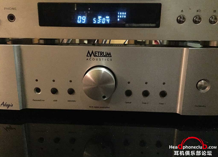

3·“Metrum Adagio
活动来去匆匆,我把Adagio认成了Pavane,因为我之前对Metrum这个牌子的认知就是只有Pavane这么个产品,所以就……。
Adagio的设计比较有意思,重新开启电源后,必须用遥控器关闭静音才能出声音,面板上并没有这个控制开关,而且在高端解码器界史无前例的用了电机伺服的ALPS碳膜电位器,可见其品牌拥有者的自信和性格。
声音的话,Adagio是有一定个性的,并非是那种某个频段突出的个性,而是把所有的棱角都略微磨圆了。是的,略微的,磨圆了一丁点,这样就让某些发生在0.01秒左右的突发信号,比如三角铁的“叮……”的一声,变成了“........”。这样的声音会很耐听,真的,Adagio也让我忍住不去厕所的冲动,听了大概20多分钟三张碟,在Adagio的演绎下,香格里拉开始变得蒙上一层薄纱,所有的音符都稍微的打磨了一丁点,三频并没有做任何的染色,动态范围相比2002小了一丁点,声场和泉基本是一样的,虽然开扬,但不是很大,没有我喜欢的混响效果。
是的,Adagio很耐听,而且自己带有一路放大,是个解码+前级的设计,嗯……就是这样。
