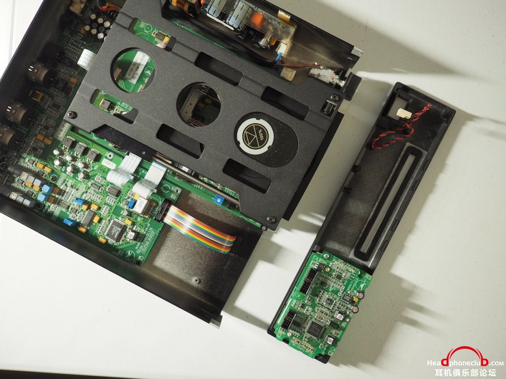

昨天把 CD 机的皮带换了.把过程全拍了下来,方便有需要的人.基本上看图片就可以懂,所以我只是把一些关键的地方说一下.图片太多,所以文字都放在这里了.
首先是工具,你需要"两把"十字螺丝刀.如果只有一把,没有办法安装最侧边的皮带.
其次是手艺,楼主现在实验室里造汽车(认真的).如果你觉得自己干不来这个,就不要动手了.

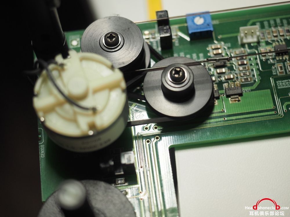

皮带的尺寸是:1.8mm Thick 30mm Inside Diameter Square Rubber Belt
皮带传动电机的固定螺丝都需要从背面拆,你可以像我一样垫本书,然后在桌子边上操作.这样避免翻来翻去的对其他地方造成不可逆转的损害.
最后几张展示了最侧边的皮带,拆的时候只要扭下面的螺丝就好,但往回装的时候需要固定一边的螺丝,然后扭另外一边的.所以如果有两个人合作会方便很多,一个人的话真的需要一些技巧.
装完后如果发现没有声音,就检查下侧边的两根PCB 连接线是否插的稳固.那里是输出音频信号的地方.
最后,CD又可以顺利的进出了.小飞机飞起来! 谢谢观看.祝真的要拆换的你好运...
