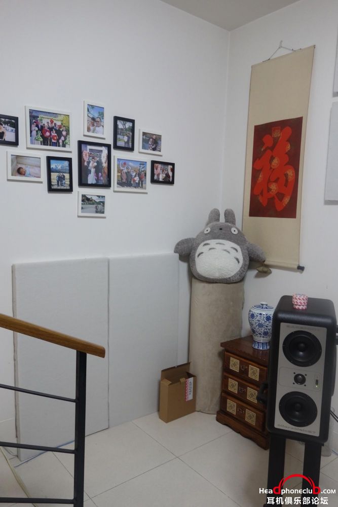

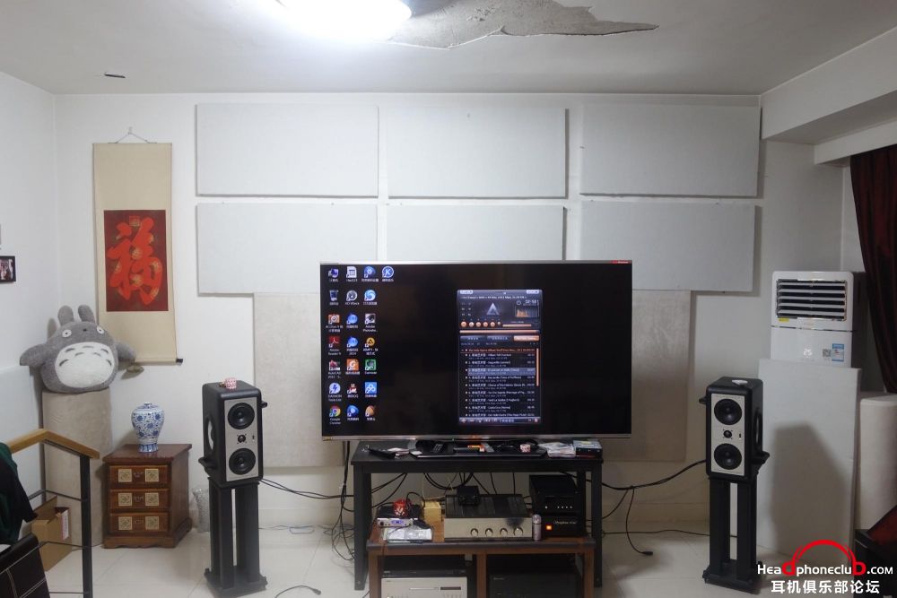

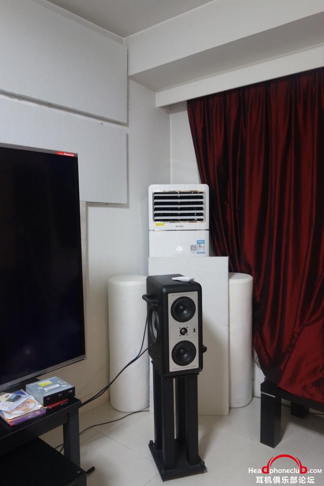

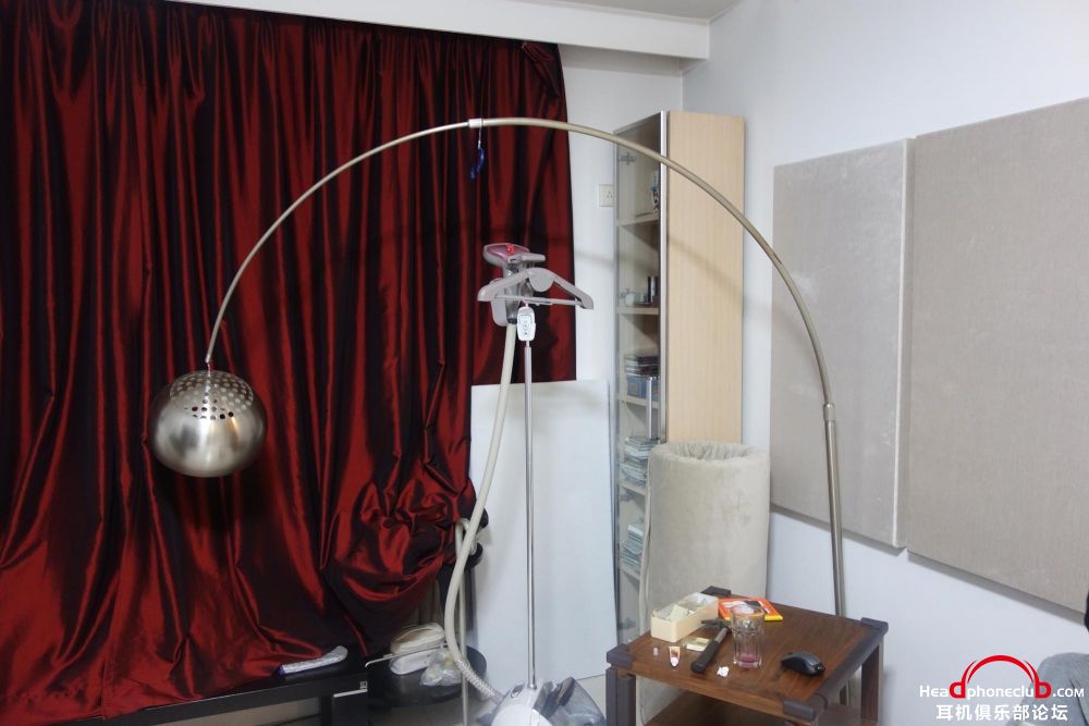

今天新完成了一部分吸声板的改造,发生来供各位老师指正
我的听音室是利用客厅,长边摆放。不想花太多时间和钱。所以都是采用简易的材料和方法。
目前为止都是吸音,没搞扩散。吸音用了10块1.2米*0.6米的聚酯纤维吸音板,容重是50KG/立方米那种,厚度5cm。六块直接挂音箱的后墙,剩下四块,两块摆左侧墙,一块摆右前方墙角,一块摆右后方墙角。
另有4块网购的吸音板,尺寸同上,但是有做木边框和布饰面。实际的吸音棉厚度是2.5cm左右,后面2.5cm的空腔。两块放在音箱后的反射点,另外两块挂在右后墙的反射点。
本人客厅和餐厅是通的,所以尺寸不太规则,只有一点点后墙。
低频陷阱部分,两个是网购的圆柱形成品,另外两个是网购的空心岩棉管,然后自己包了布。分别放置在三个墙角。
客厅里还有一个大布艺沙发,充当低频陷阱功能。
整体完成后的效果,声音清楚了很多,低频无驻波,开大音量,听音不吵。个人感觉效果很好。
总体花费应该不超过2000,个人感觉对效果的提升大概不亚于花5万在器材升级上。

 楼主| 发表于 2017-2-12 22:46:06 | 显示全部楼层
本来天花板上也想搞点吸音或扩散的,无奈天花板的抹灰被当年汶川地震震送了,已经掉下来一大块,所以没敢对天花板下手。

发表于 2017-2-12 22:47:43 | 显示全部楼层
电视65寸的?
53
724
2015-8-27
 楼主| 发表于 2017-2-12 22:51:40 | 显示全部楼层
80寸

一个完整的吸音体=聚酯纤维吸音板+箱体(有密封的后空腔)。单纯的聚酯纤维吸音板的吸音效果非常有限,吸音频率频宽窄,吸音率不高。
聚酯纤维吸音板可以在一定程度上减弱声波反射能量,对提高语音的清晰度有帮助。同意楼主的看法,声装能极大的提高声音质量。投入微薄成效显著。
建议楼主搞搞扩散,对监听系列的箱子,扩散和适当的吸音都很重要。

发表于 2017-2-14 10:57:21 | 显示全部楼层
你的箱子声音太大 太震撼了,把地灯和天花板都震坏了!!!低频在2赫兹以下吧?     开个玩笑。    天花板如果不实,是非常影响音质的!其实天花板抹灰补救很简单的:找一个有经验的刷房工人,把不实的地方扣下来,用石膏粉补上,再拿腻子粉全顶刮平,不用粉刷,这样最大限度地减少了施工难度,避免了粉尘污染,成本很低,时间很短。关键是这样处理后,非常结实可靠,中型地震都不会有问题的。供参考

LZ这个27的把手位置很微妙啊
53
724
2015-8-27
 楼主| 发表于 2017-2-26 17:54:10 来自手机 | 显示全部楼层
amex 发表于 2017-2-22 18:02
LZ这个27的把手位置很微妙啊
一个人搬的时候,这个把手设置是最容易使力且比较稳的,因为杠杆的力臂比较长。不信你脑补一下其他位置。
