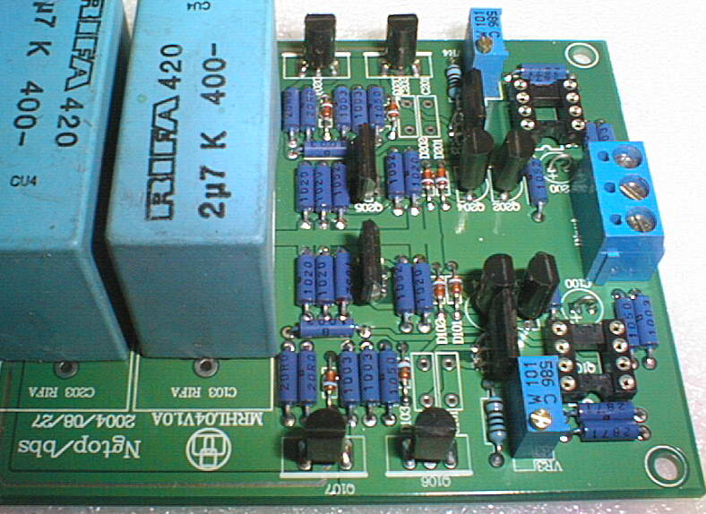

真的是郁闷,找电阻很费劲,多次调整电路参数,可是放大部分的电阻还是没有完全找齐全。

接着上,输出电容也没有找到合适的。

发表于 2004-9-12 18:09:22 | 显示全部楼层
这个不顶不行,漂亮的PCB看着也是享受啊

发表于 2004-9-12 19:49:47 | 显示全部楼层
RIFA 420 个性非常强

发表于 2004-9-13 09:04:16 | 显示全部楼层
最初由 之然 发表
[B]牛哥的DD比DIYZONE上的也是豪不相让了:D
PL!~ [/B]
牛哥的布局比DIYZONE要好。牛牛手下有一个秘密部队,都是PCB高手。
