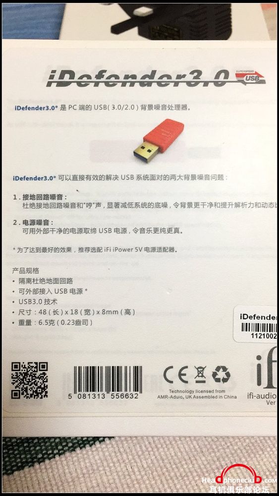

       都说电是玩音响的根本,纯净的电能够给器材提供更大的提升空间。下面就给大家介绍一个可以实现解码器的USB外置供电的小玩具-iDefender3.0 USB隔离器,能够让你彻底切断pc内的usb供电,轻松实现usb的外置供电,介绍之前,先声明一下,只是给大家提供这么一种方法,价格也不是很高,用上这个红色小U盘也算是多一个功能吧,如果觉得并没什么用,大家就只是看个热闹好了,只是一个参考!!!

       在使用这个iDefender3.0 USB隔离器前,我要先要说下我的技嘉主板,有一项功能一直无法实现,但有了这个小U盘, 我终于可以关闭技嘉BIOS里的USB DAC POWER功能,来实现彻底切断PC的USB供电。

       看起开这个功能非常不错,可是真的能通过BIOS关闭USB DAC POWER功能,而切断PC的USB供电而不影响数字信号吗?答案是不行的,如果你关闭了这个5V供电,你的PC根本就找不到解码器,这个功能就只能变成一个摆设。说到这里不得不说一下,一个容易弄混的概念,有人会认为我的界面、解码器的USB是独立的供电,认为接上usb线就应该有电,然而实际usb口根本没有电,如果你切断了PC的USB电流,数字信号肯定无法传送给解码器。那么所谓的解码器的USB独立供电我觉得应该是指解码部分的电路供电是独立的,应该和usb的5V供电没有任何的关系(目前绝大部分解码器的usb口都没有5V供电)。这么来看,我觉得真的是错怪了技嘉的这块主板,现在我终于明白了,如果你关闭了USB DAC POWER这个功能以后,你必须在源头再提供一个5V的USB供电,这样你的解码器才能被PC识别,才能正常工作。
      下面就是我利用iDefender3.0 USB隔离器来实现真正的5V USB供电,大家看图就明白了,这个红色小U盘,有一个micro usb的小接口,可以外接5V的电源,只要能提供5V的电源,其实你接什么都可以,我是接了 ifi的Audio iPower 电源来供电,效果还不错。就说到这吧,我只是提供一个思路而以,至于声音好不好,愿意尝试的,自己买来体会吧,就不多说了。
