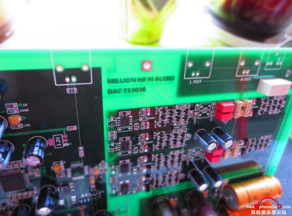

         自从ES9018面世伊始就对ESS另眼相看了,一个之前在DAC行业毫无建树的厂家竟然忽的蹦出了一个参数性能最高的芯片,实在让人难以置信,但是ES9018的声音并没有像它的参数那样给人惊喜,除了高解析大声场,多数的制作并不耐听,并且后来也爆出了内部的技术缺陷。
         ESS随后在ES9028上面修正了原先的技术问题,进化到第二代HyperStream,增加到7个内置数字滤波器模式,扩展了Dop解码功能,声音也有所改观,但我还是选择继续观望。
         因为ESS一早预言了ES9038的到来,参数比9028更高,输出电流巨大,而价钱,也比9028贵了将近一倍。
         ESS到手的那天,看着这个小小的芯片不禁想喷,不得不佩服ESS,成功的把钱从我口袋掏出来了,就这么个小不点,比我数播使用的STM32F429还小一大圈,价钱足足10倍!
         借鉴一些ESS9018芯片的名机设计,对9038的电源用了比较讲究的处理,这个芯片的耗电比9018要大不小,而IV电路也要考虑到电流承受能力,我选择的是给运放芯片加上钻石甲类扩流电路。
         板子今天终于到手了,这个板子仅仅设计了RCA同轴输入,输出也只有RCA,另外保留了一个3.5MM的耳机插座备用,焊了一部分元件,还有些芯片没有到手,稍后再汇报听感。

为了跳过芯片内部的ASRC升频设计了这个方案,可以同时测试9038的NOS模块,128FS模式,256和512FS同步升频模式。
准备用一个2.2寸的TFT彩屏显示FIR和IIR滤波器设置,时钟模式设置,音量

       9018肯定会被淘汰的了,9028比较尴尬,芯片价钱比9038便宜200块,但是输出电流小一半,能玩得起ES9028的人肯定不在乎那200块钱。
