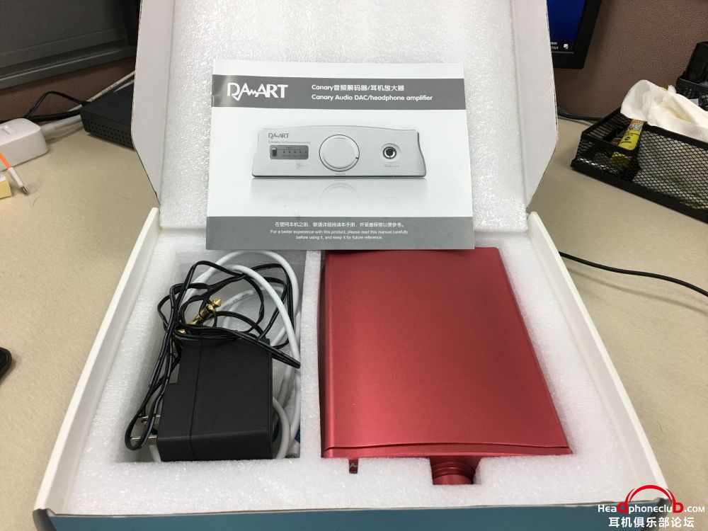

收到机器后,首先包装让我眼前一亮:现在时兴的包装设计,要么前卫精巧,叫你拆都不知道咋拆;要么“过度环保”,极简到让你无视包装。或许是我对这两种风格有些审美疲劳,金丝雀的包装不禁让我想起前些年,产品及包装设计还没应用那么多概念的时候——包装图文并茂清晰地告诉你里面的内容,并以简约背景图案适度装饰,产生舒适的感觉。起初笔者猜测“金丝雀”暗指一种高度美化的声音走向,打开包装后,才明白这个名字的的由来:机身的流线型轮廓,宛如静立枝头的鸟儿。和众多一体机四四方方、线条简单的造型比,金丝雀使用的设计语言完全不同。 B9498A87-4EDB-4DE6-B0BB-E5BCEC50D91E.JPG

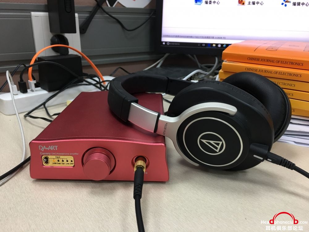

由于此时笔者在单位,而金丝雀的定位应该非常适合这种场景,于是迫不及待接上电脑,装好驱动(Mac OS下免驱),接上常用的铁三角m70x,这是一只声音清晰干净,有些“宁缺毋滥”的录音室耳机:易出声,但驱动不佳的话也容易干薄发冲或暗淡空洞,三频失衡。金丝雀给我的第一印象是:这个个头(比一台固定电话机还小),驱动力很强悍,不输大块头的台式音响设备啊。m70x被它驱动的“不偏不倚”,呈现出一种流畅均衡,不内敛也并不张扬的声音:声场规整开扬,中高频控制良好,中低频十分的扎实稳定,但也不暖不厚;而m70x本身相较旗舰大耳欠缺丰满鲜活感和动态的这些特点也被如实反映。金丝雀的体积比一台固话占的面积还小一些,但有如此充沛的驱动力,笔者也感到颇为惊喜,于是决定拿回家好好研究一番。

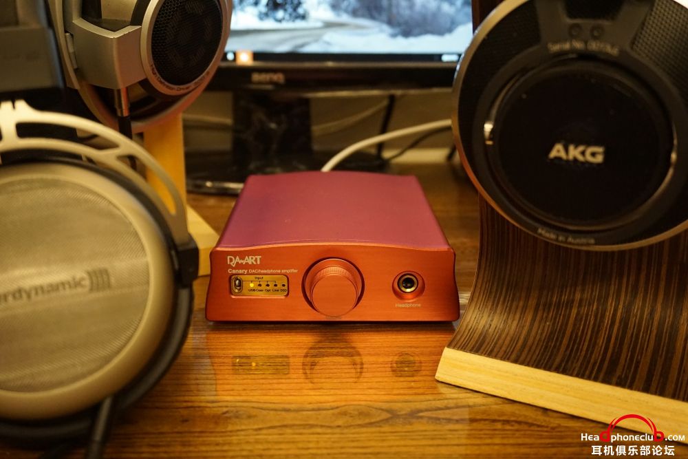

这次对决,笔者放出德奥三巨头:HD800(8000号前),K812(奥产2000号前),还有T1二代。Brooklyn和金丝雀在大耳面前则表现出了很大不同:受甲类晶体管放大电路的加持,金丝雀呈现一种干净、稳定、温和、开扬,静如处子动如脱兔的声音,难能可贵之处在于即便驱动旗舰大耳,它也能给你一个“较高的起点”,不会有软脚,不会有明显的脾性不合,声场,延伸,信息量不会明显压缩,也罕有低端器材暖糊的倾向;Brooklyn是带前级的,是种由多片运放组成的无源前级,但本质就是非常高端的模拟音量控制器,且耳放部分也由它控制。之前一直觉得这个前级不太好,增益也不太够。耳放芯片估计是TPA6120A2,但使用两片,构成平衡驱动,只不过这次试听只用到单端口,输出功率只用到1/4。这个耳机口有些底气不足,不够扎实稳当。但细听不难发现,细致入微的刻画以及风驰电掣般的响应,是金丝雀所没有的。纯粹说硬素质,延伸解析声场动态什么的,Brooklyn显然更强大,但声音整体较飘较虚,也不够耐听。有这样的结果,笔者猜测很可能是Brooklyn的前级部分拖了很大后腿,因为在接下来两者做音源的对决中,Brooklyn终于“正常”了不少。
