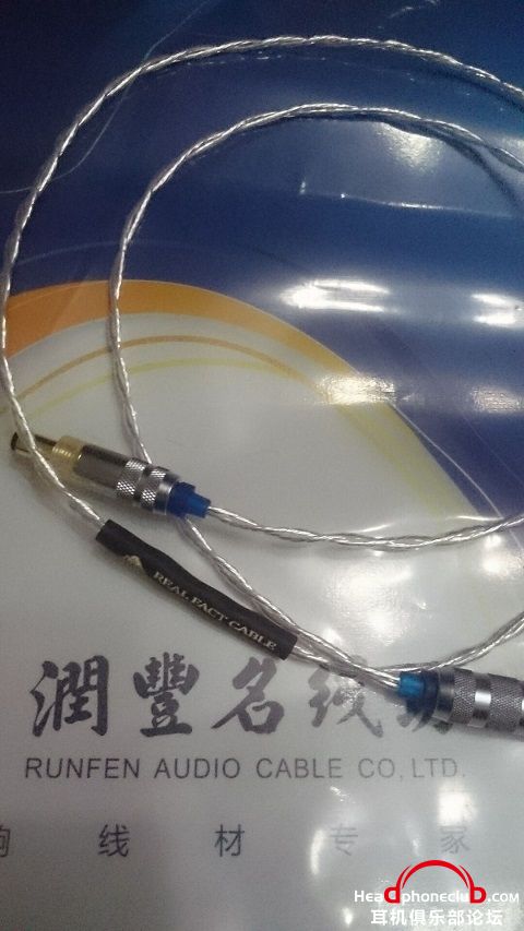

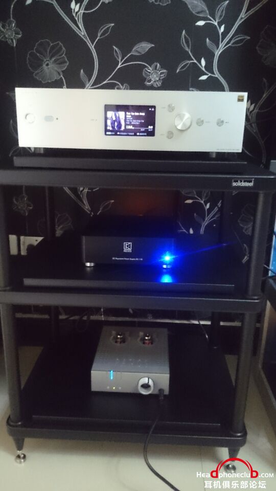

发表于 2017-3-24 20:55:19 | 显示全部楼层
楼主还没买?我放点图供你参考
keces 116+纯银dc线一共2500.aurium内部有4个1a的保险丝,keces里面有一个2a的保险丝,全换成sr black的要2750

 楼主| 发表于 2017-3-25 03:37:10 | 显示全部楼层
荒野之树 发表于 2017-3-24 20:55
楼主还没买?我放点图供你参考
擦,还要换保险丝。。。感觉一个DC116带一个aurium有点亏。打算搞DC116驱动pathos西装
