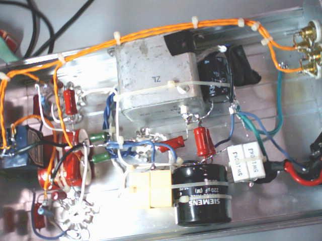

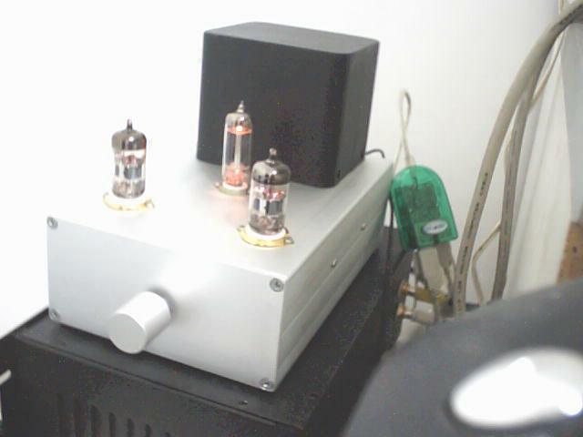

相同的电路相同的管。在以前就制作过一次了。上回是用了一个光驱的盒子作的。非常满意这个电路的声音。但上回制作时的信噪比不是特别好。在大音量下有交流声,主要是机内的布局造成。这回从新制作时在布线时好好想了一下。本来用带屏蔽的双绞线来布灯丝的。但因急着搞出声所以就用上压大电流高温的线来制作了。出声时我是直接接上耳机来听的。因当时没有接音源。一通电时没有听到声音。音量最大。连丝声都没有像没开一样。心里还想会不会焊错了。后来接音源。一播放。哈,信噪比在这样状态下很满意。声音还是我和以前制作的那个一样。这个电路用于听交响还是相当不错的。动态足!声音饱满!后来接到一后级中。试。因当时没有音箱所以找来两只低音喇叭。接上后级。无音源输入状态转到最大声。也没听到声。但把耳朵靠近音元时还是听到了少许交流声。

那个写了ZL的大铁疙瘩是什么东西?电容?这个前级能直接推64欧阻抗的耳机吗?贴个原理图看看吧!

写了LZ的是个电感。油浸的。

管子是6h23?不错不错。
和你的那个解码器一样,我喜欢精致的小东西。
