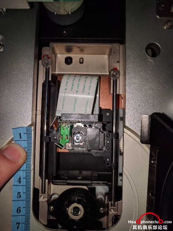

3楼不是说“建议是准备好顺手的螺丝刀,因为新机光头固定位螺丝都点了胶”嘛,我是说明下为啥螺丝会点胶。

不能单换光头哦,要换就换下图中这样的小机芯,螺丝点胶是因为光头用专业仪器调整后固定用的哦。
螺丝点胶和调整没有关系,四颗螺丝都是拧到最紧,死死压住导轨而已,对应的导轨只有两种状态:固定或者松动,不存在为了音质而调整出的中间状态。认为原厂光头也会有调教,要不就是没拆过,要不就是信了黑心的售后的。

看我发过的帖子,非常好换。
