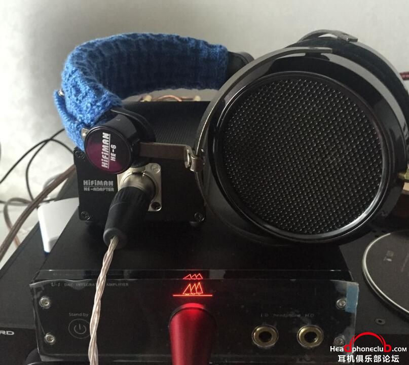

暂时感觉还是可以听的,声场规模感和气势都出来了,比印象中用QM的平衡口推要明显推得开一些,HE6果然是个大力出奇迹的东西。
没钱的情况下又想听气势澎湃的交响乐,这个组合倒是可以考虑一下,同台对比过用LP5金用同轴输出到琥珀耳放平衡口驱动HE6,还是觉得不如U1功放接适配器要推得开,而且前者连HE6那种华丽的音色也明显不如后者推得更好。
不过缺点还是很明显的,虽然声场规模是推开了,但是整体声音感觉还是偏粗的,不够细腻,颗粒感稍微明显些,这可能与U1本身的解码部分不太好有关吧。
另外请教各位大佬,男人家这个适配器还有怎样的玩法?

推力感觉是够的了,声场已经明显推开了,只是控制力不够好,声音太冲了

请把男人那个适配器拿开,直接用功放口。再试试
正解,除了接口问题,he6并不需要加电阻适配,直接接功放更好  发表于 2017-5-1 08:08

试一下用胆机加适配器推推看,保你不想摘下耳机。

要怎么直接接功放口呢?换线吗?

您的听感“整体声音感觉还是偏粗的,不够细腻,颗粒感稍微明显些”,这个感觉肯定是音源的锅,我之前也有你这样的感觉,直到换了更高班的音源之后才发现“哇  原来he6还可以那么细腻柔美”…

我是用丽磁211a胆功放8欧姆音箱端口接适配器推的HE560,听小编制与人声真叫一绝,特别听福尔摩沙钢琴与小提琴二重奏 那张唱片真的是一种享受。
一样,请把男人适配器去掉  发表于 2017-6-8 08:08
