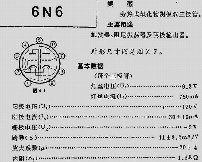

求圖! 有誰可以提供一下6N6的管腳圖?
膽耳放正在備料..
87
1925
145
145
发表于 2004-9-21 00:53:58 | 显示全部楼层
和6N1、6N2是一样的

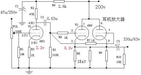

謝謝牛哥,其實我就是做你哪個"夜來聽香"的圖,再求問牛哥你一個問題,6N6還有什麼更好的管可以代用?有什麼要注意的?
我現料已經備齊了,就差個變壓器在訂做中...
是了,我訂做的變壓器是80W的,不知夠不夠用?

80W的足够了,我用的50W。

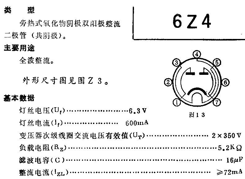

:D 謝謝你!!!我是第一次做電管電路,對電子管不是很熟,如何看管腳都不知,自己研究了一下,是不是把管腳向上順時針方向看1,2.,3....9腳?
還有6Z4怎樣接?   圖中圈到的電阻什麼用的?初初我以為是扼流圈.

查了很久,終於在網查到6Z4的管腳位了,但不是是否正確?有人回我嗎?

这个DD应该是很常见的了,看来我的胆管手册还是有用处的.

圖中圈到的電阻是不是防止開機沖擊電流的?這樣會不會增加電源的內阻了?

在这个电路中,电源部分整流部分采用的是晶体二极管和电子管组合的方式进行的,我的感觉在这里用的两个IN4007是多余的,尽可以用导线直接短接。
滤波部分采用的是CRC滤波电路,主要的目的是减少电源电路的纹波,同时也有限制开机时候,电容充电的最大电流对6Z4的冲击。如果用电感代替应该适当减小两个330UF/400V的电解到100UF/400V左右就可以。
替代6N6的管子还真的不是很好找,感觉用E182CC应该很不错,就是管脚不同,需要注意。

:D :D 謝謝牛哥,真的很感動,完全明白了,6N6可以用E182CC代用的話才有換管的樂趣呀!!!管腳不同沒所謂,只要其它參數不變就行了.:D

不过E182CC这个管子可不是很好找的,价格也比较贵.
另外友情提示,这个二房推动63欧姆以下的耳机有问题,推动不好.

我都覺得,哪改並聯輸出如何?

试试吧,我感觉并联也不会好到哪里去.

:D 聽牛哥的試試,不過手上只有一個6N6,我這邊沒有得買,要訂才有!我先在輸出端串電阻試試先!
