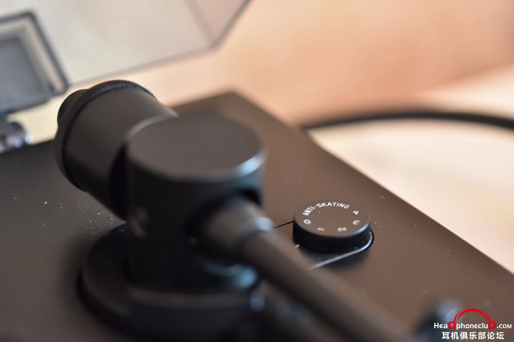

PS-HX500毕竟是科技数码时代诞生的黑胶唱机,机内搭载了SONY最新的技术。最为吸引的莫过于可以转录DSD和24bit/192kHz等高清晰度音频文件。所以大家看到了PS-HX500机身上有SONY的Hi-Res小金标。这样一来,也就可以让过去珍藏在柜子里的黑胶唱片,和时下的无损数字音频设备接轨。将黑胶唱片直接通过PS-HX500转录并储存到记忆卡里,这样一来,即使在户外,你也可以感受浓郁醇厚的黑胶味儿。让黑胶不再局限于室内。
【结构与做工】
毕竟是大厂出品PS-H500的做工质量不错,唱机采用了较轻质的一体式直音唱臂,有效优化共振频率,加强了唱头的稳定性,提升拾音精确度,对声音输出提供良好的保证。机身采用了30mm厚的中密度纤维板材,坚固,结实,耐用,稳定。整机重5.4公斤,三维:430mm x 366mm x 104mm,这等身材能比得上一些老的黑胶唱机了。
尽管外在看来有点复古,但内里的结构却相当精巧。PS-H500新拆箱时,胶垫盘,唱机转盘,唱机三者是独立分离的,你需要自行安装。转盘为铝合金压铸,坚固且有一定质量。胶垫盘厚度约5mm,为高密着性橡胶材质,在与唱片充分接触后能减低共振所带来的不良影响,从而实现平稳播放。这些设计,只为了追求黑胶唱片播放过程中,能获得良好的稳定性,确保输出的音质。
【安装与使用】
在安装唱盘的时候,需要特别注意内里传动皮带的方向须一致性。移动转盘并使转盘上环形安装孔对准传动马达的转轴,将皮带缠绕在骂道的传动轴上即可。最后,装上防尘盖。简单的唱机安装便完成了。
PS-H500备有33和45两种转速,用户可根据唱片上的转速标示去作出选择。“ON”为连接电脑打开SONY Hi-Res Recorder转录功能界面的准备选项。唱片录制时,还是需要根据唱片本身支持的转速进行选择。
最后介绍一下PS-H500如何连接耳放,唱机背面的一组RCA模拟输出,对应连接耳放的LINE IN即可,然后在OUT PUT选择档位上,选择“LINE”。如连接唱放,则需要把唱机及唱放的GND(地线)接口同时接上。一般的DSD文件转录,我们只需要把OUT PUT调整到“LINE”档,并以USB线连接电脑,实现最终转录输出文件写入硬盘/内存。
