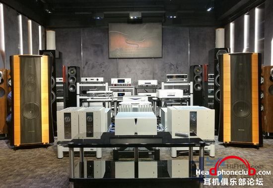

21. KEF Model 205/2
    讯源—Metronome文豪LE2 CD机,
    功放—ASR Emitter II三分体合并机,
    比较经济的搭配,全套约17万上下。声音却比较均衡,细听多时,并没找出很明显弱项。音色略偏向温暖,乐感并不缺乏,低频的表现力也够充分。速度解析力空间定位等其他方面的表现也基本可以接受。试听后多了一份欣赏,这套搭配很成功。虽然不具备高价系统动人的优美音质,但各方面没有明显弱点,这个很难得。

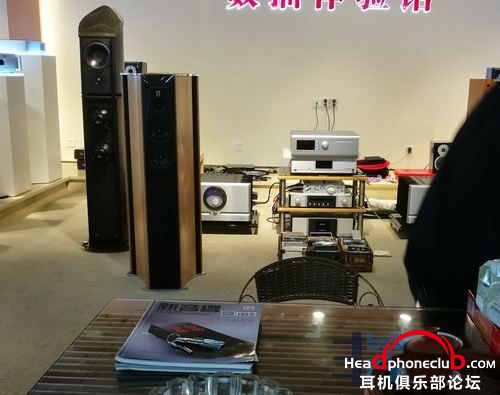

22. Sonus Faber世霸 Amati大名琴
    讯源1不详,
    功放1—某款300B胆机,
    讯源2—McIntosh麦景图MCD1100 CD机,
    功放2—McIntosh麦景图C52前级, MC601单声道后级,
    第一次试听的功放是300B胆机,先听小提琴和人声口水歌,醇厚润泽,乐感悠扬,表现力充足。大名琴的音色比前面的世霸至尊克雷柔美甜润,也多了几分通透,不流于死板式的滞重。接着换上大民乐和交响,300B的问题就暴露出来了。动态速度低频等都有欠缺,不能充分展现音乐作品的魅力。第二次试听,搭配全套麦景图讯源功放。优点依然是在弦乐和声乐上,类同上述。播放其他类乐曲,比前面300B功放带动的效果在各方面都有些提升,但解析力定位场面层次等还是感觉有所欠缺,低频偏松散,速度响应也不快捷,弱项较明显。这结果和多数文章里对世霸的评价基本类似。个人感觉大名琴相比前面的Ktema,在各项素质的均衡性上有所不如。

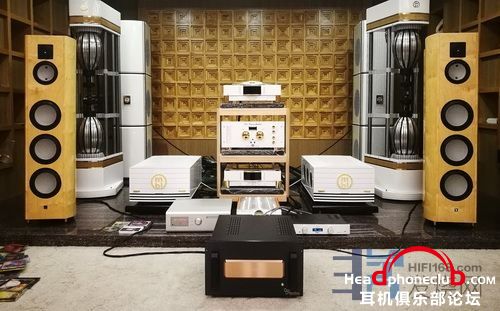

23. MBL101E MK2 (中葫芦)
     讯源1—MBL1621转盘,1611F解码,
     功放1—6010D前级,9008A单声道后级2台,分音线材—天仙配接中高音,银彩接低音,
     讯源2—MBL N31CD机,
     功放2—MBL N51接中高音,N21接低音。
     在第1种搭配上(讯源1功放1),前后试听了两次,原因在于:优缺点都很明显,所以反复的揣摩。优点是与众不同的空间场面,前后左右的乐器层层展开,层次分明,有种灵动的境界,声场规模和乐器都属大号。中高频上有一层淡淡的金黄色泽,音色因此带上几分高贵。玩摄影的朋友都知道色温,葫芦的音色好比下午三点的阳光或4000K的LED灯,既不是阴天的冷调和6000K灯,也不是黄昏和两三千K灯,恰到好处。缺点是,声音有种颗粒感。虽是均匀的细颗粒(这也许和它的金属振膜和振动方式有关),但由于这种沙沙音,导致微细节交代不很清晰以及音乐的流畅感打了折扣。也就是说不具备那种润滑的味道。我比较注重声音的温润细腻,因此这个问题太致命了。也许有人喜欢这种别致的沙沙音,口味因人而异。低频的速度响应及与中高的衔接尚可(箱子背后有几档调节),量感足,结实度稍欠。这对葫芦太有个性,不同口味烧友的评价会相差甚远。
    第2种搭配,换上N系列讯源功放,在高频延伸和瞬态响应上略有加强,细细的颗粒感还在,醇声音厚度弱化了变纤细了,少了金黄色泽和韵味,贵气也随之消失。比起第一种参考系列的搭配,N系列没有充分展现出MBL的特色。不得不说的一点,白色中葫芦真的很漂亮,摆在房间里充满了浪漫气息。
24. MBL 101 X-treme(大葫芦串)
    讯源--MBL1621转盘,1611F解码,
    功放--6010D前级,9011单声道后级2台,
    分音线材,银彩接中高音,天仙配接低音,
     MBL的旗舰大葫芦串四件套,据说是比尔盖茨家的选择。中高频的特征和101E相比没听出多少区别。试听房间的层高3米左右,空间有限,可能不利于大葫芦的发挥。明显的不同在于,低频表现力优异。难倒很多大系统的《雨果发烧碟一》第二首《小刀会》开头两声大鼓,在大葫芦这里,气势磅礴却没有生硬的刺激感,余韵悠长收放自如,这种宽松的低频在听感上很舒服耐听。这个大鼓,其他系统能完成尚属不易,它却能轻松展现出美感,应该是得力于四件套里那两个巨大的低音柱。当然这个系统的价位也上了大台阶,到了两百万的级别,没有可比性。

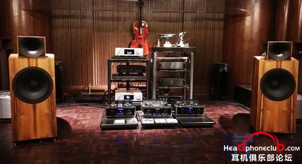

25. TANNOY天朗GRF90周年
    讯源1—MC501 cd机,功放1—PLINIUS谱乐诗Hiato合并机,
    讯源2—Esoteric K01X cd机,功放2—柏林之声 Burmester 077前级,Bryston拜事通28B SST2单声道后级,
    讯源3—Esoteric K01X cd机,功放3—PLINIUS谱乐诗Hiato合并机,
    天朗这对箱子,是限量版。用了几套不同前端搭配比对,是想推出宽松饱满的声音。第1套,整体表现尚属均衡,线条感清晰分明是第一感觉。中性稍温暖的音色,音乐的动态起伏较为流畅,乐感不差。声音些厚度,但不是很饱满的类型,低频量感和凝聚度适中。乐器定位基本只在左右的横向平面上,音场深度不足。这个问题在同级价位的器材上广泛存在,要做得好也许是勉为其难的。其他的hifi性上没有明显短板。期间改换过一台麦乐迪的80w胆机(KT150),声音更醇厚饱满,但动态和流畅性欠缺,乐感就明显打折扣,不如谱乐诗的Hitao晶体管合并机。 第2套的前后级功放加起来超过四十万,明显的高配,但声音却比第1套系统瘦薄,生硬。基本素质方面也没改善,音场深度还是不具备。综合听感比第1套还有不小差距,让人意外。这再次证明贵价也可能出恶声,合适的匹配才是正道。第3套系统,讯源用Esoteric K01X替换MC501,都是转盘解码一体机,前者价位是后者4倍,后者不到两万。声音的改善还是能听的出来,中高频饱满度增加一些,更醇厚润泽些,泛音更丰富,低频量感增多的明显些,解析力和速度响应方面没区别。总体上声音更耐听,但不是一耳朵的区别。可见MC501cd机是性价比不错的东西。

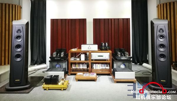

34. AudioSolutions音乐卫士 Vantage 胜利者
    讯源1.2.—Musical Fidelity音乐传真nu-vista CD机 ,
    功放1—雅艺风华6SN7(Thalia)胆前级,Pass Labs X600单声道后级,
    功放2—GoalBon高班WE106A胆前级,KT88 GB200单声道胆后级,
    音乐卫士来自东欧立陶宛,创立不到十年,在国内也算小众。Vantage是旗舰箱,后倾的造型像个音符,带点艺术范。第1种搭配,试听过后,即时的回味归结这个系统的弱项,似乎是交响乐的瞬态响应还不算是快速的级别。其他方面的表现力,基本都在别的系统之上或不逊色。饱满的醇厚声底,有合适的宽松度。音色稍偏暖色调,中高频泛音余韵适度,低频具备一定量感,比较结实,不松散。音场的宽度深度具备一定规模。区别于其他系统的主要特点是: 乐器的还原是在真实的基础上略带美化,以及动态下的解析力上佳。《穆特小提琴卡门》第一首流浪者之歌临近结尾一段,琴弓急速上下翻飞,多种运弓技巧在瞬间交替变化,很多系统在这里表现得力不从心,难以理清复杂动态下诸多细节的瞬变。Vantage却交代得基本清晰。复杂动态之下的解析力,对音乐韵味的还原很有保证。当然,这个箱子的价位,也是不菲的。第2种搭配,换上高班前后级单声道胆机。声音更加温暖和醇厚饱满。但细节的解析力有所损失,线条感弱化。其他方面与第1套系统相比无明显改变。高班的这套胆机,在国产的价位中几乎无出其右者。

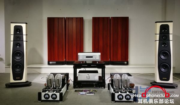

35. AudioSolutions音乐卫士Rhapsody200 狂想曲
    讯源—Musical Fidelity音乐传真nu-vista CD机 ,
    功放—Musical Fidelity音乐传真M8 PRE前级,M8 700M单声道后级,
    狂想曲与前面的本家旗舰箱的声音不在一个路子上,也不是同一系列的产品。声底趋向柔和纤细,密度和力度感较低,让人联想到沙哑两字。不知和音乐传真的功放有无关系。音色稍带暖色调,乐感韵律有所强调,各项hifi性素质不易找出亮点。
