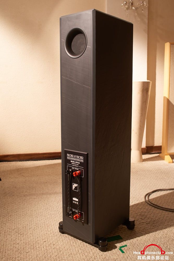

好久不写枪文了,直到这型号真的出现。打算写一写,却忽然不知从何说起。烦啊

接线柱辣么远,玩跳线的不是哭死了?

由于众所周知的原因,我们一直在寻找顶级而又符合自己发烧理念的顶级扬声器厂家。
在慕尼黑音响展走动了十几年,上述八卦里面描述的扬声器制造厂家都不是自己的那杯茶,所以一直都没有代理销售的念头。
直到前年Audionet的好朋友和我提起,有一个非常执着的hiend扬声器品牌可以考虑,虽然自己的德文水平差到只会早上好和谢谢这两句,不过马上跑到FISCHER&FISCHER的展房去详细看看他们的产品。顶级型号的单元配置分别是:高音用AMT,中音用复合纸盘,低音用三文治纸盘,箱体用天然层叠岩,所有单元的“声音一致性”非常接近。最大的超低音单元虽然只有10寸,不过却可以极大声压、无压缩、无失真地直下20周!可以用单后级或双后级甚至三后级推动。心念一动,就是它了!

展会用AVM一套西装,感觉还是偏硬一点,放rodrigo y gabriela 的LIVE in JAPAN很有现场感和感染力!在这么大的房间里用一套不贵的组合,声音还是可圈可点。查询售价时觉得是一家非常实在的德国老牌厂家,和德国之声那样,朴实,不张扬,售价合理!在现在动不动一个书架喇叭就十几万甚至几十万的音响畸形年代,实在是发烧友的恩物!
而且!!!最重要的是绝对德国原厂手工制造。因为,箱体,单元,分频器以及所有配件,都是原装德国!!!!!!

我自己在很久以前就听过丹麦皇冠的一对混凝土音箱,也聆听过不少号称无谐振结构和物料的箱子,发现他们的统一优点是低频的层次感都非常好。在保留清晰的低频线条感的前提下,下潜和量感都可以做到远超一般木箱体的扬声器。是非常高级别的低频!!
不过就算铝合金也好,碳纤维也好,玻璃纤维也好,人造物料也好,它们的物理特点还是会造成一定程度的声染色。发烧友可以买一个音乐盒里面的发声部件来测试自己的喇叭箱体。一般来说,如果没有外来的共振帮助,音乐盒里的发生部件几乎是没有多大动静的:)不过一旦和扬声器的箱体接触,那就会声音大了不少了。F&F的箱体材料基本对音乐盒部件“绝缘”,毫无动静

分频点在250-400之间,就会产生单元间的能量重叠所引发的各类问题,由于这频段是人耳相对敏感的区域,如果处理不好的话,那么诸如例如分频点间的能量分布,声相位的偏移、多单元间的声波衍射问题就会严重地干扰扬声器的声音素质。
所以这也是为什么我会推崇高素质的两路喇叭的原因!
那么,F&F如何去应对这个难题呢?首先是单元!!一个可以承上启下的中音单元。
这个采用复合材料振膜的中低音单元有着相当特别的设计理念:非常宽广的频率响应和前后沿特性,从40hz一直去到4K都保持着极其优秀的性能指标。配合一个实芯的铝合金扩散锥体,中高频的扩散特性可以和巨型的电磁折叠振膜高音的离轴特性相匹配。非常高的效率和大的承载功率,使470M有着超过115分贝的最大持续声压。总之,这个中低单元完全是F&F470M的整个设计理念的核心,上能与电磁振膜高音完美结合,下能衔接超低的海量能量。
