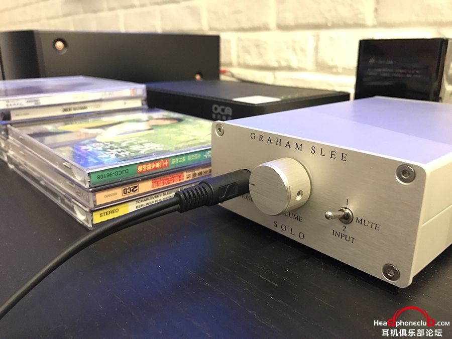

新入了solo豪华版,前几天插上hd650上,声音背景很安静,听不出一丝底噪,但是今天插上MPRO后,左耳有popo的声音,右耳却没有。换插到cd机上直推,没有了。
是不是solo豪华版搭配mpro底噪比较明显?

这种diy的东西一般底噪都不小......只适合高阻

solo驱动e系列歌德并无明显底噪,请楼主检查电源接地……

谢谢提醒。但我是直接插在墙面的面板上的。不应该有底噪呀。

这版mpro,红色震膜,黑色头梁,应该是新mpro e的过渡版。
底噪也比较特别,左耳有,右耳无,类似popo声,起初以为是cd录音问题,后来发现直接cd机时无底噪,所以应该是耳放问题。

应该最大可能就是墙插没接地,或者转换头有问题,有条件自己用试电笔测一下。国内墙插没接地的情况太常见了

刚才又试了一下, 只要solo接上电源插上耳机就有 哪怕调到mute档位也有。换了边上一个墙面面板也是如此。
请教版主, 又什么解决的办法吗?

如果确认是接地的问题,可以考虑用隔离电源
