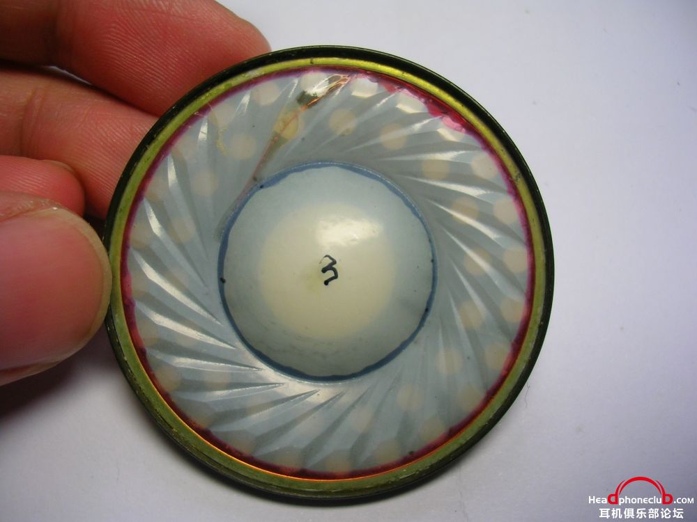

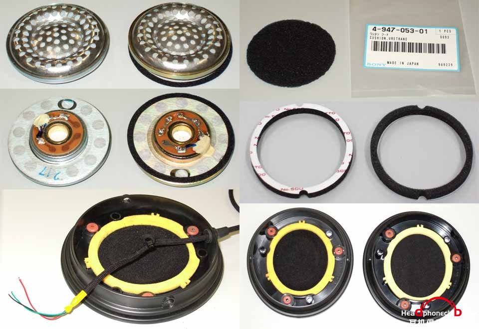

别看正面,正面的话CD3000和R10是看起来差不多的。R10要看到背面难度有点大就是了,我放几张图吧。
先看下CD3000单元(背面)
再看下R10单元(4号单元,背面)
结构完全不同,看到了么。
看看sony在2000年后给R10出的service的说明书里提到的4种单元
四号单元的小盒子如下
2005年左右还能买到4号单元和cd3000的单元,在partstore.com。R10单元当时一对(一个?)1000刀左右,CD3000的100刀左右。
事实声音上,CD3000和R10也不一样,不管什么时代的R10。。。

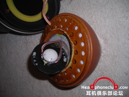

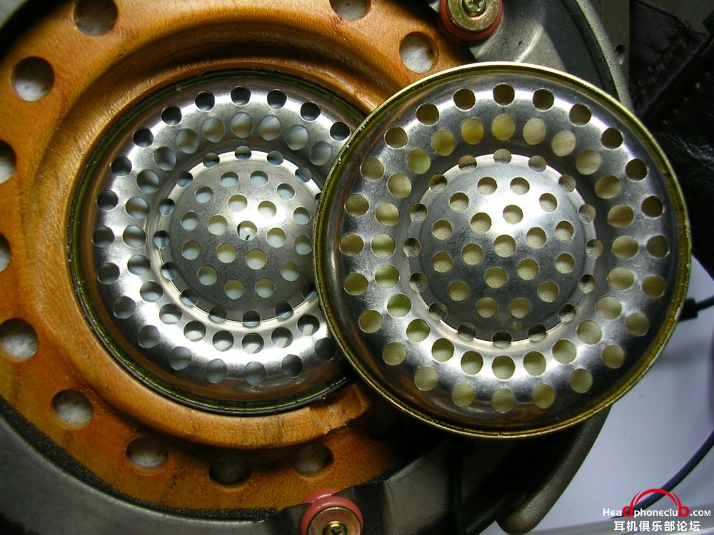

R10振膜实际上很耐用  不会那么容易老化  R10容易老化的部件是吸音棉和耳罩
倒是CD3000的振膜太薄太脆了 还容易吸潮 大多数使用中的CD3000单元都有老化现象
移除金属罩的R10单元
移除金属罩的R10单元
R10和CD3000单元
R10和CD3000单元
