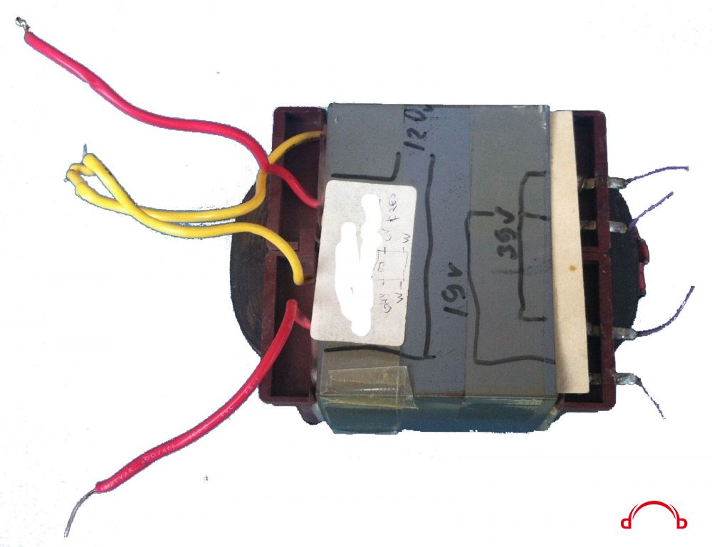

 楼主| 发表于 2017-6-13 04:30:52 | 显示全部楼层
windsqualler 发表于 2017-6-12 16:21
19v-0-19v,也就是一38v变压器正中间引出一抽头。
再请问下像图中所示的双19v变压器怎么接?多谢!
19v
19v

发表于 2017-6-13 07:39:18 | 显示全部楼层
这个看变压器上的标示不是双19v啊。建议你还是找人绕个120v转双19v的变压器。

 楼主| 发表于 2017-6-13 10:59:52 | 显示全部楼层
好的好的,多谢风兄!

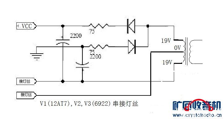

发表于 2017-6-29 18:50:24 | 显示全部楼层
vaio 发表于 2017-6-20 23:49
谢谢!耳放还没到,到了拍个大图看看。
多少钱购买的?给你个网上的电源图你参考下
545
2009-10-25
 楼主| 发表于 2017-6-30 17:12:44 | 显示全部楼层
谢谢!电源diy搞定了。:D
