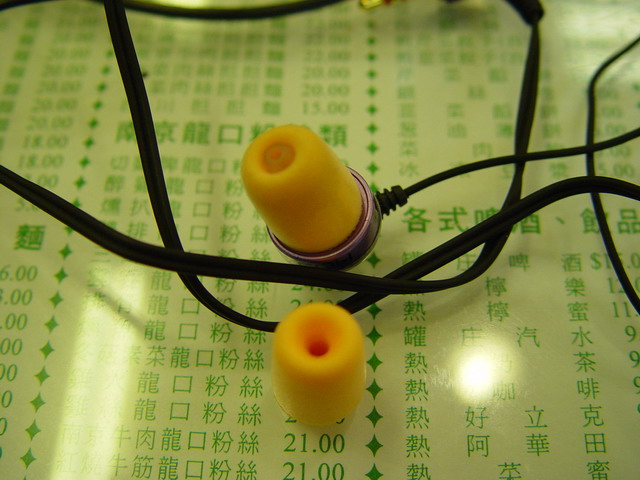

昨天, 在尖沙嘴見了一位金耳朵高人, 大家拿了一堆耳塞搞了一大倫.

主要的目的, 還有就是搞搞套子

ER4S, ER6i, E3C

 楼主| 发表于 2004-10-9 17:17:16 | 显示全部楼层
白色的東西, 頗為誘人.

发表于 2004-10-9 17:18:27 | 显示全部楼层
E3C那上那个黑色的套子是什么的?
海绵的吗?

发表于 2004-10-9 17:20:08 | 显示全部楼层
很喜欢E3C配黄海绵的色彩搭配
