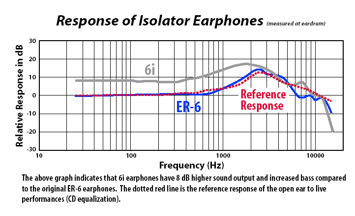

我说过4P和4S、6i和6,差的不止是一只电阻那么简单,关键是其特性变了!因为4P和6i都是原形耳机,加电阻之后才被线性衰减到与人耳听力特性曲线相符的幅度。由于原形机的增益很高,所以必须对幅值加以衰减,而信号被电阻衰减后的幅值只在纵坐标上成线性变化。电阻的大小直接影响衰减幅值的大小。电阻过大则会过度衰减,电阻过小又会引起衰减不足所以电阻的大小不是任意定的!如果你听别的耳机比4S和6更习惯的话,那只能说明一个问题,你的耳朵与大多数人不太一样!

大家请看6i的特性曲线位置与4P是不一样的,在横轴上有点偏左。

电阻串接后不仅是衰减,与原驱动器构成一个回路,对频率特性也有很大的影响。

您观察的很对,但是我们知道通过电阻的信号只会成线性变化,不会引起频率的衰减。下面正要讨论是什么引起的6i频率特性的变化。

主要是驱动器是感性的,与外加电阻串联后要考虑它们的复合阻抗。
叶老师在做放大器的时候曾发现音量电位器的位置对放大器的频宽都有影响的。
串接电阻的阻值应该是很讲究的,过大与过小都不会合适。
至于4B,除串接电阻后还在电阻上并接了电容。所以它的频响曲线变化更大些。

ER4P与ER61并不是原形耳机,也是加了主抗的,ER4P如果完全去掉电主,声音会蓬松自然,中频饱满异常,但两端延伸会明显缩水--就是SHURE那种声音,耳机单元本身的主抗很低的

还得从阻抗说起。阻抗不但包括纯电阻阻抗,还包括感抗和容抗。大家应该还记得ER6的总阻抗是48欧姆,而加了一只15欧姆的电阻,48-15=33欧姆。也就是说线圈的直流阻抗是33欧姆,交流阻抗大约是32欧姆其电感量在1.000毫亨左右。这些参数与耳机的声音看似无关,但是正是这些参数的差异造就了不同于ER6的ER6i!我们可以看一下6和6i的特性曲线,6i的所有幅值都要比6高8dB,而且频响也要比6略微超前。造成6i频率特性左偏的原因是6i与6的电感量不同。
