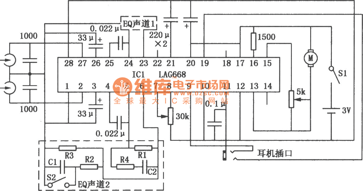

原帖由 湖南735 于 2010-3-26 00:11 发表
2002年《电子报》合订本 P210的内容
