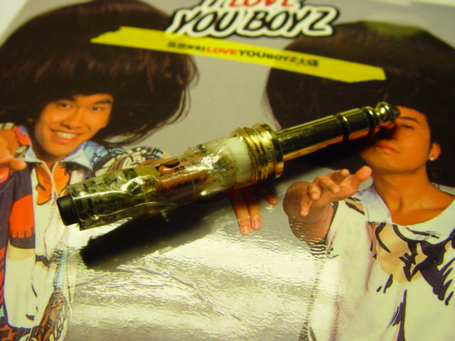

因为自己也没什么设备,总之就是要什么没什么,简单的说。e3c  L/R 各加了一个30+1+1电阻,地线接了15+1 的电阻,感觉,高音明显了。那种叮铃叮铃的声音,很醉人。。也希望e3c玩家们试试。另外 也请V_GORE师傅来讲解一下。。。:D

我覺得不必要太執著多少毆, 反正差不多就可以了. 儘量用一顆電阻, 買得到30毆, 就用30毆. 買得到34毆, 就用34毆, 不要串聯. 另外多試幾個不同的阻值, 多聽幾天比較比較,

上个图看看呀:)

老大把你那个插头的分解图给我们看看吧,上个图,做个教程,呵呵

听QINXU说你给e3c串了100:eek:的? :D
还有。。电阻一定要10块20块的才可以? 我买的是0.2块的。。。
电阻还区分1/4W 和 1/2W的。。我应该选择哪个?
如果我想做一个类似于4p-4s的转接器一样的东西,都需要什么材料阿。。我这次准备来真的了。。。

其實打開也沒甚麼看頭. 只是把電阻塞在裡面, 焊好, 認真做一下絕緣工作, 用萬用錶測試就好了.
記得一定要確保各聲道的絕緣. 否則可能會BBQ了耳放.
電阻方面總之用金屬膜就好了. 瓦數用1/8W都有餘. 如果你能很方便的弄到高價電阻, 你也覺得沒所謂, 就用高價電阻吧. 否則就用普通的電阻就可以了. 另外電阻的體積較小的話會容易安排.
然後, 怎麼做就看自己的喜好和材料了. 可以像我這樣搞成一體化, 或者弄成加長線. 怎麼都可以. 阻值方面, 我的情況是用L/R各34ohm, 地線16ohm的組合.
注意焊的時候要確保焊得結實了. 另外焊之前也可以用砂紙磨一下電阻的腳, 以清理氧化層. 焊好以後用絕緣材料搞好絕緣.

我已经决定用L/R 33欧 和 地线15欧这个组合了。。。具体怎么焊还没想好,这两天都是直接用手接的。。最后手都麻了。。。这周末去中关村买蓝牙适配器顺便在买材料。。。
