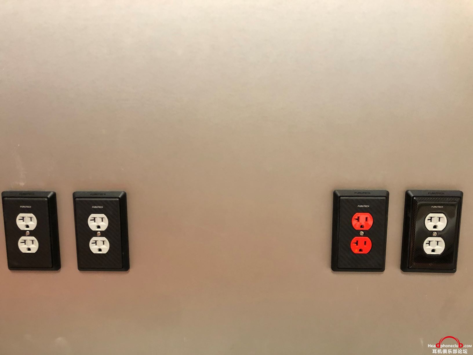

发表于 2020-1-3 01:18:15 | 显示全部楼层
刚完工的
