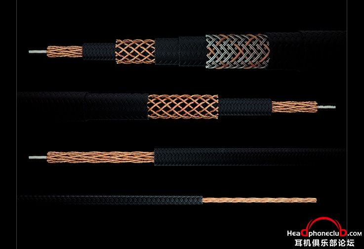

发表于 2017-7-28 01:56:21 | 显示全部楼层
好像完全跑题了233
贴个结构图吧
结构挺神奇。
屏蔽结构说是借鉴了1930年时首创的用来消除电吉他噪声的方法(摊手)。
黑色和白色的就是棉花,声音应该比鞋带要平顺些。
猜测这样的结构,声音应该还是偏向内敛、明度偏暗、软调子。
适度的释放感应该来自于非重度的屏蔽(网格间隔很宽),以及一样重要的超细多股漆包铜线(当然也是小心翼翼、流动感的原因)。
而对声音带有平顺感的简化,应该是因为棉花对导体的直接接触,也是多股漆包线线芯的重要特征。
微动态应该也有,释放感也会有,但是会比较含蓄收敛,力度不突出。
瞎猜一下,背景的漆黑度,应该是以降低整体明度+适度屏蔽+棉花吃掉一些杂讯(连同极高频信息一起吃掉)带来的。
音色上应该不会有很多滑头,尾音韵味会相对平淡些?毕竟线芯、屏蔽都是多股漆包铜线。
不知道瞎猜的对不对。。。
+1 好强 看图说声 还批个八九不离十  发表于 2017-7-28 13:36
x-w
信息量好大,等我消化一下……666 这layout真漂亮  发表于 2017-7-28 09:20
164
3086
123
123
发表于 2017-7-28 08:41:56 来自手机 | 显示全部楼层
sbluojie 发表于 2017-7-28 01:56
好像完全跑题了233
贴个结构图吧
厉害。你描述(推测)的声音特征跟我听下来非常吻合,线材对声音的改变果然是彻头彻尾的科学。
