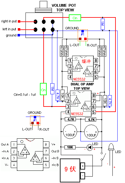

发表于 2004-11-5 14:17:41 | 显示全部楼层
实际使用,输入运放的+对地还要加一个电阻。

 楼主| 发表于 2004-11-5 14:27:37 | 显示全部楼层

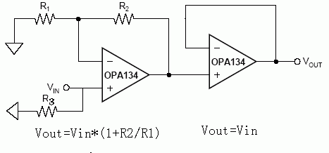

来个实际运用的缓冲线路,现在我已经不敢动手了,只在纸上谈兵,通过对比两个图知道,10k的电阻是R2,运放榜边的4.7K是R1,1M的是R3

发表于 2004-11-5 21:40:38 | 显示全部楼层
这种增益下,很多运放是不能很好工作的.

 楼主| 发表于 2004-11-5 22:32:07 | 显示全部楼层
是吗......5532行吗??

2002-10-15
发表于 2004-11-10 14:56:17 | 显示全部楼层
最初由 olive 发表
[B]是吗......5532行吗?? [/B]
早期的大S5532可以。早些年曾经做过一个5532的音调控制,衰减网络后面的缓冲就是这样做的。

发表于 2004-11-15 13:12:29 | 显示全部楼层
这个电路输出肯定有直流,不相信用表测1下。解决的方法是:1。R1对地加隔直电容。2。R2和R3等值。3,输入加耦合电容。建议R2,R3取47K,R1取22K。电路原增益不变。

发表于 2004-11-16 13:21:44 | 显示全部楼层
R2与R3等值并不能保证正反两端偏流相等哦,应该是R3=R1||R2

 楼主| 发表于 2004-11-18 10:29:57 | 显示全部楼层
缓冲这样对不对??缓冲的4脚和5脚要不要接正负极啊??还有哪个大大能提供电源部分的线路图啊

 楼主| 发表于 2004-11-18 10:33:25 | 显示全部楼层
我是结合这个图改的

发表于 2004-11-20 20:05:53 | 显示全部楼层
楼上的电路设计目的是为了让两块运放同时平均地向负载提供电流,但两运放输出的相位有一定的差异,同时向负载输出电流时会影响音质。这个电路我做过,效果不太好。

发表于 2004-11-21 15:26:10 | 显示全部楼层
下面是引用13083223083于2004-11-15 13:12发表的:
一般的运放电路上这两只电阻在同样的增益下,可以选不同的值。
但是因该如何选,有什么原则没??
