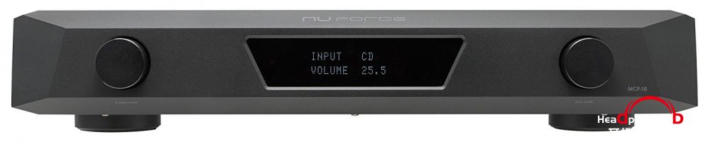

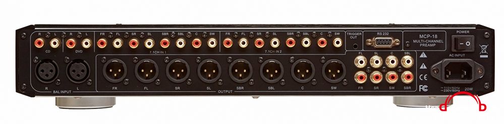

本人有两只solo6be,现在又入了两只sm9。均是有源音箱,信号线是卡侬插口的。我想再上一个twin6和一个炮凑一套5.1系统玩,请问如何实现?
另外我在某宝上只找到仅有的几款AV功放可以多声道全平衡输出。但是我觉得音箱本来就有源的,都不需要功放再推了。我想寻找一个可以5.1输出的前级,支持平衡插孔。有这样的东西吗?
已收到MCP-18 谢谢大家。
