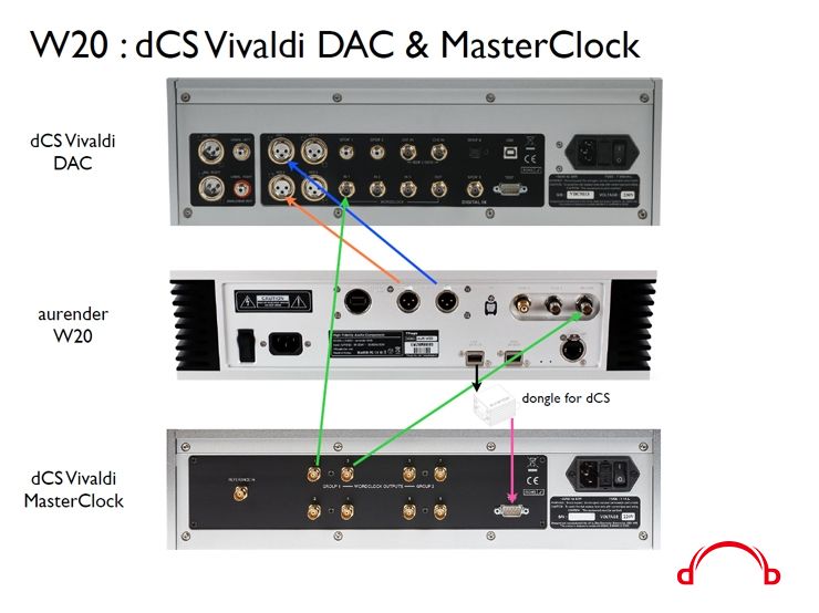

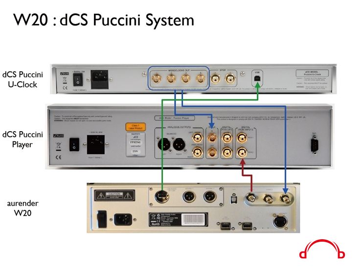

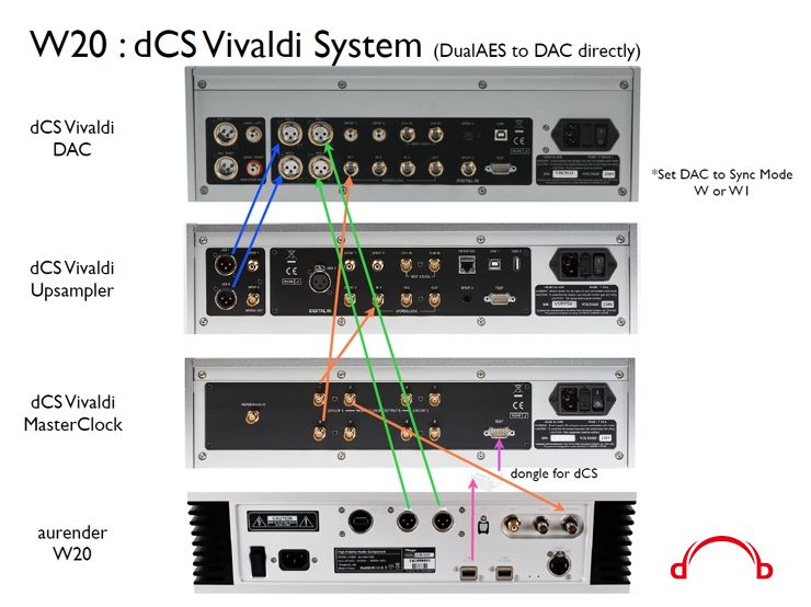

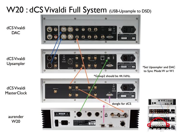

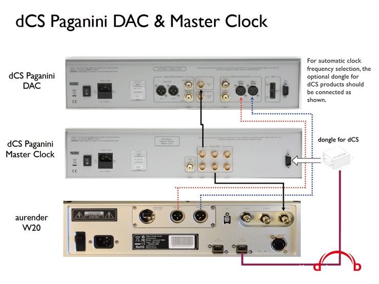

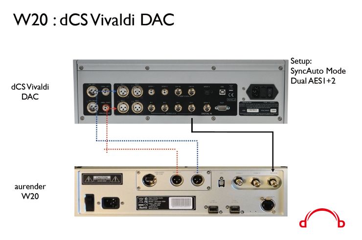

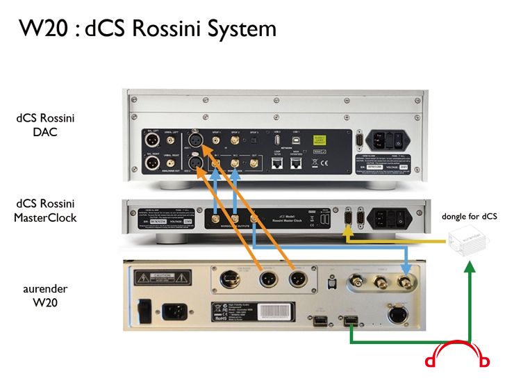

AURENDER和DCS都是我喜爱的器材,W20已经成为下一步升级目标,其双AES输出以及时钟接口简直就是与DCS的天生一对!转自官网几张接线图供大家了解:
帕格尼尼和时钟与W20
帕格尼尼和时钟与W20
小维+W20
小维+W20
小维+时钟+W20
小维+时钟+W20
小维+USB升频+时钟+W20
小维+USB升频+时钟+W20
小维+同轴升频+时钟+W20
小维+同轴升频+时钟+W20
小维+双AES升频+时钟+W20
小维+双AES升频+时钟+W20
小普+时钟+W20
小普+时钟+W20
小罗+时钟+W20
小罗+时钟+W20

其中那个dongle 选配件很关键,可以自动同步时钟频率
请问W20se 如何使用dongle 呢?我已经连接了,还是自动不了,谢谢  详情 回复 发表于 2022-4-27 15:35

小维+双AES升频+时钟+W20       这个好像不能升频吧?W20都没进UPS
39
1476
2012-2-10
发表于 2017-8-31 21:51:59 来自手机 | 显示全部楼层
我只是想知道20和威瓦尔帝DAC双AES能播DsD吗
当然可以,双aes可以直接输出dsd128,而单aes只能输出dsd64  发表于 2017-9-1 22:31
191
2012-9-23
发表于 2017-9-1 09:13:17 来自手机 | 显示全部楼层
是的,ups没有输入却输出两组aes给dac,看不懂啊
我理解是少画了根线,具体请见我下面的回复:)  发表于 2017-9-1 22:48
这张图我理解他少画了一根线,就是W20除双aes直接输出到dac外,还新增一根同轴输出到ups,这样当w20输出16/192以下的采样音频式,从双aes切换到同轴输出到ups升频,然后再从ups双aes输出到dac就可以了,具体操作起来非常简单,直接就是在dac端切换到ups的双aes输入即可。这样升频不升频,灵活控制。

发表于 2022-4-27 15:29:32 来自手机 | 显示全部楼层
请问dongle在W20se 能使用吗?
当然可以。  详情 回复 发表于 2022-4-27 15:31
同步不了呢,哥,我发了个帖子,如果哥有时间可以帮忙看下接线是否有问题呢?谢谢  详情 回复 发表于 2022-4-27 16:53
嗯?dongle直接接上去就能自动同步了啊  发表于 2022-4-27 16:24

发表于 2022-4-27 16:53:51 来自手机 | 显示全部楼层
DCS Vivaldi上的我没整过,不过看你的照片,好像W20已经正确驱动时钟产生48HZ并接收到了, 问题出在时钟到你的DAC这一段, 你DAC咋接的啊。  详情 回复 发表于 2022-4-27 21:09
