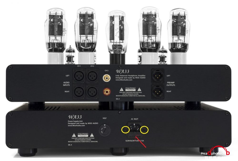

wa33的牛,应该就在下图中划黄圈的位置。大多数胆机都是牛外置,便于散热,但wa33是在内部的。这个牛发热量极高,夏天使用wa33,机壳温度烫手。
我总是对这个设计有点微词。
还有wa33电源开关是按压式开关,某些时候运气不好,一按,保险丝就烧了。假如给wa33换了比较高级的保险丝,比如SR blue,这手指一按,800块人民币就没了......嘿嘿

顺便请教一下如何换保险丝。需要拆这两个螺丝(黄色圈里的螺丝)吗?感觉应该没那么麻烦,红色箭头那块怎么弄出来呢?不过我鼓捣了一会也没弄清(捂脸。

确实有烧保险丝的现象发生。按下电源开关一刹那就烧掉了。而且感觉就是SR的保险丝容易在WA33上烧毁。
买wa33最好考虑直接入手elite版本。价格虽然贵,但里面关键性的原件都是采用了最好的产品,对声音很好。普通版本就是那么回事。
