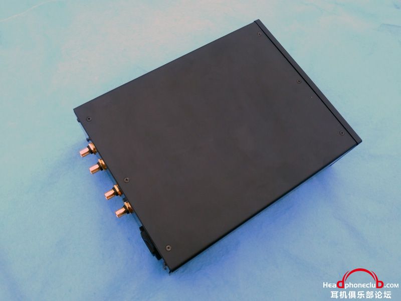

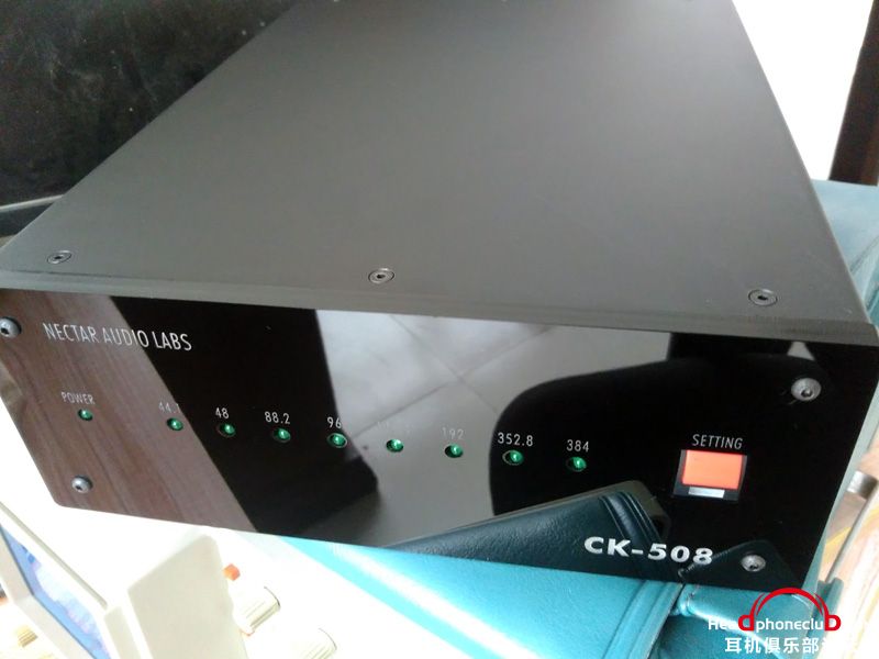

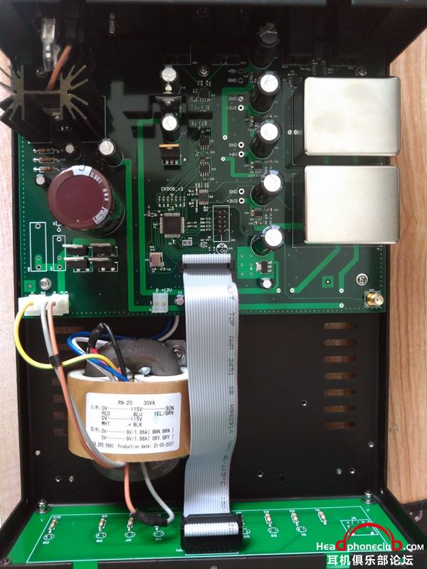

两个SC切的OCXO, 分别对应44.1K与48K及其倍频。4路输出,有两路是固定44.1K输出,另外两路44.1K到384K可调。手机渣图。
USB数字界面: DP-505
字时钟: CK-508
解码器:慢哈盾Manhattan 来拉儿LYRA 2

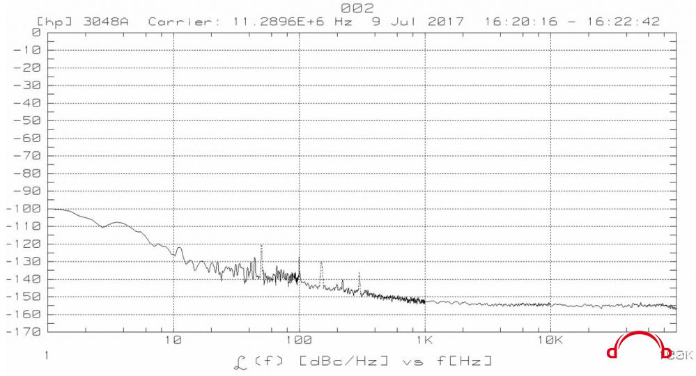

11.2896MHz主时钟的相噪测试结果。有意试听的大佬可以加Q338 975 5525。
USB数字界面: DP-505
字时钟: CK-508

 楼主| 发表于 2017-8-22 19:32:43 | 显示全部楼层
一共有4路输出,如果接CD机与解码器,可以用固定44.1K的两路分别接,不用设置频率。如果接数字界面与解码器,就用44.1K到384K可调的另外两路,按音乐采样率来设置。接8AXR,LYRA,HILO,AES16 一类的专业设备,一般只需接一路可调的,也可以同时接两台,同步,扩展更多声道。
USB数字界面: DP-505
字时钟: CK-508

发表于 2017-8-23 10:42:45 | 显示全部楼层
还有,不要问相噪,因为44.1k这种carrier频率太低,根本没办法测的,要测只能测主时钟,要测相噪最低也得去到大概2m,所以你们平时只能看到10m钟有相噪
也就是说,这玩意靠耳朵,靠耳朵意味着
