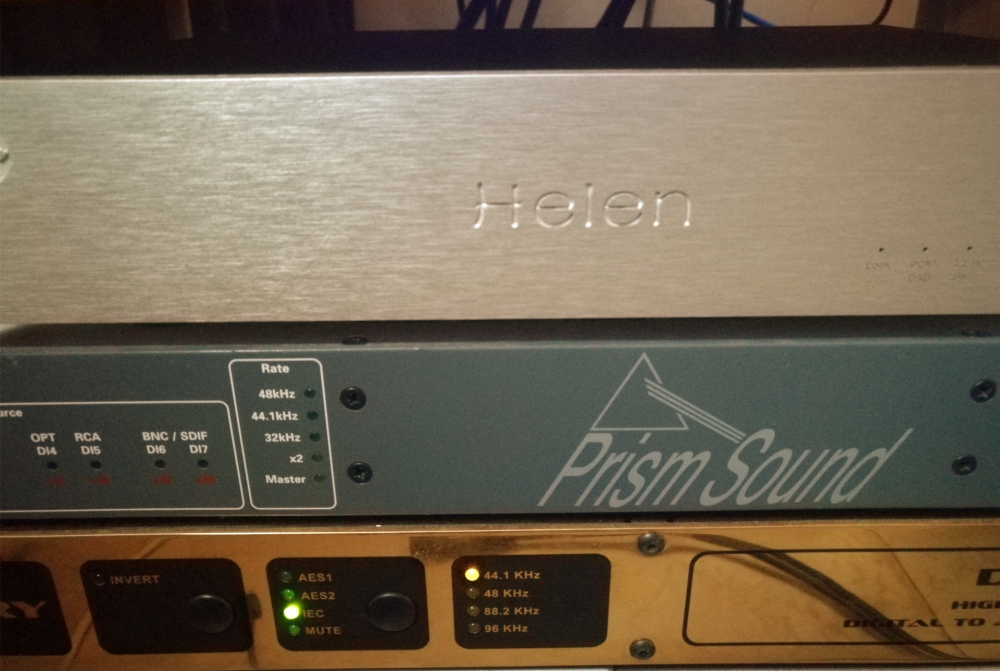

原本自己已经处于半退烧的时期,然而鸽了好久的helen终于出了,强行又把我拉了回来,想想也挺无奈的(穷啊)。当然,毕竟得填上去年自己挖的坑嘛(坑:http://www.headphoneclub.com/thread-504598-1-1.html),前几天helen刚入手,听了几日,再结合了解到的相关信息,做一次器材PK(大家最喜欢干的事情)。PK的对象:和8XR数字部分应用同样技术、同级别的Prism sound DA2(为什么是da2?8XR我没入啊!反正这俩数字部分是差不多的,因此测哪个都一样。PS:根据prism sound官网的公开的抖动抑制能力数据,da2甚至略好于8XR,大家可以自己去看)。
测试系统:(数字输入输出全部基于AES,因为我的dac没有I2S,很遗憾)
1、数字界面:Rednet D16R AES网络音频接口
2、数字处理器:Prism sound DA2、Titans Lab Helen
3、解码器:Lavry Gold DA924
4、耳放:Wells Audio Enigma
5、耳机:Abyss ab-1266 phi
6、音箱:Me RL906

第一种组合:
       Da2和helen加上去给da924之后,共同特性是声音的密度都得到了大幅度的提升,整个声音的轮廓顿时丰满了许多,重量感如预期的一样明显增加——这是共性,光这几点可以说达到了我个人的事前预期。不过令我惊奇的是,自己竟然觉得da2相对显得明显糊了……helen加持下的da924(尤其是在helen的高精度模式下),结像比da2加持下的更为精准,针尖结像非常突出,整个声场结像的清晰度大幅提升,声音更为凝聚,质感也更为鲜明,要比喻的话,感觉从平面画一下子变成了浮雕(阳刻)一般;而普通模式下,虽然不如高精度模式下那么明显,但结像的清晰度、精准度、凝聚力也依旧略好于da2加持下的声音。
第二种的两个组合:
       其实这里我还是有点吃惊的。不论是da924也好,da2也罢,加上helen后的提升竟然都是差不多的幅度,我无法量化出来,只能说有兴趣的人可以借台听听,同场对比。之前我还预估helen加持da2,提升效果应该不如helen+da924,毕竟da2的自带锁相环更NB,会不会因为本身就比较NB,就算helen的锁相环性能更好,但提升幅度应该也不如da924那么明显——但结果证明我的担心纯属多余……自作聪明而已。
声音的提升之处和第一种对比听到的完全一致,拿da2来说,在保持加持前da2本身拥有的厚度、重量感和密度的同时,大幅度地提高了结像的清晰度、精准度,整个声音的立体感强烈显现(打个比方:就好像原先是国产普通轿车的车身质感,现在一下子变成了进口高级轿跑的立体质感一般)。相比之下,加持helen之前的da2声音就是糊的(注意:这里是相对的)。

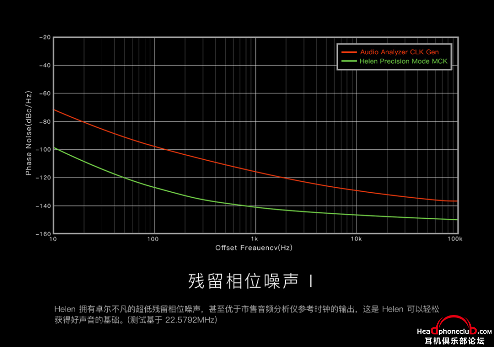

贴几张官网放出的测试对比图:
残留相位噪声:红线部分是当今最顶级的音频分析仪AP-x555的参考时钟的输出绿色的是helen的残留相位噪声
这个的意义是什么呢,绿色部分的残留相位噪声,甚至还要优于同频率的某热门的飞秒晶振的近端相噪,而且绿色部分是整机输出水平,就强过目前市面上热门的飞秒晶振自身的水平了......(要知道,晶振放在设备里面只是参考,电路是会不断劣化这个指标的,最终输出结果都是会劣化很多的)
抖动抑制能力(音频抖动主要就是看近端):
同测试条件下:黄线是普通音频锁相环的抖动抑制能力,可以看到1KHz以下的抖动没有任何抑制能力;红线部分是烧友们封为至尊的某设备的锁相环的抖动抑制能力,能抑制的抖动的起始区间是从20Hz开始(比普通音频锁相环还是强得多的),在700hz的抖动抑制能力大约是60db(你们懂的);绿线是helen的抖动抑制能力,图上横轴可视的最小值只标出1Hz,从这里开始的超近端能抑制40db以上,在1hz-100hz的近端区间内,红色器材的抑制能力是0-14db左右,helen的抑制能力在40db-80db左右(那么相差40db是什么概念呢?就是100倍的差距,可以自己算)。
