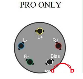

STAX静电耳放插座定义如下图(从正面看)
其中BIAS为静电耳机极化电压(也叫偏置电压),这是一个固定值,不随信号发生变化,也不需要调整。对于STAX PRO插头(即5STAX静电耳机插头),BIAS=580V。但要注意,在通常的静电耳放中,测量BIASGND之间的电压都达不到580V,这是正常情况。
需要调试的地方是L+L-之间的电压(右声道同理),具体操作分两步进行:1.调节输出级偏置,也就是让输出端与地(GND)之间电压差为02.调节正负两臂信号平衡,也就是让平衡信号的两端之间电压差为0
