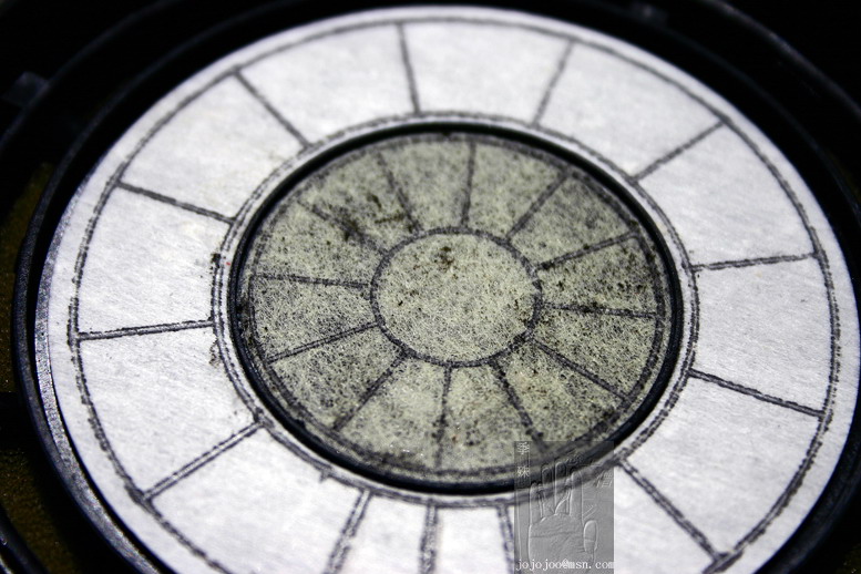

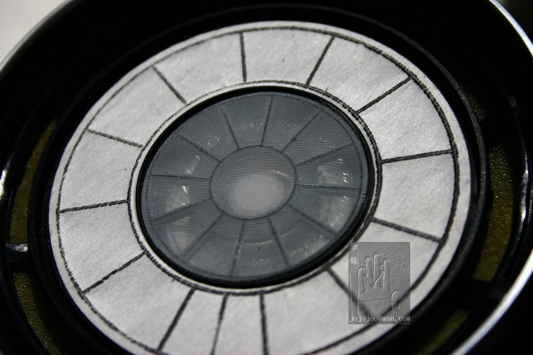

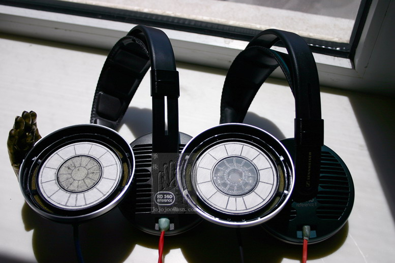

首先让贫僧来谈谈1与2的区别,HD5401与2单元不同众所周知,深海把2的震模从1的600欧调整成了300欧姆,线圈部位肯定不同,震模看起来与1没有变化
先让我们来看看它们的区别,发现没有,直观区别又是在单元前面的阻尼部位,和HD580新与旧版区别有些类似  http://www.headphoneclub.com/bbs/read.php?tid=40840
1的阻尼是纸纤维,并且材料是特制的,发黄不是因为老化,是本来就是这个颜色,上面的黑色斑点是原配海绵老化留下的残渣
2的是有点类似半丝绸的人造材料,当然也是特制的
单元外圈的那一圈纸纤维1,2是一样的,都是白色,材料看起来无差别

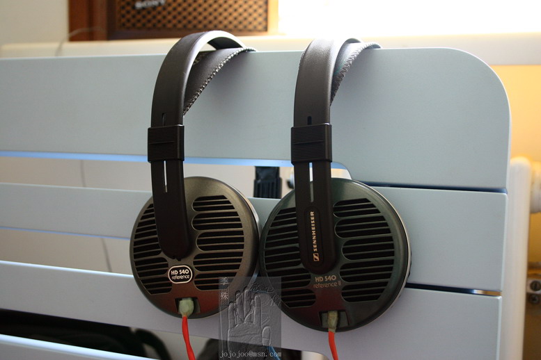

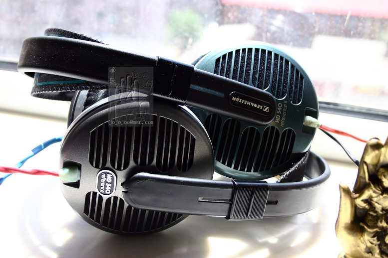

1的产地在德国本土,2的产地在爱尔兰,但是540G一直坚持在德国生产
1有和GOLD一样的金属540标志,这个在2上换成了印上的
